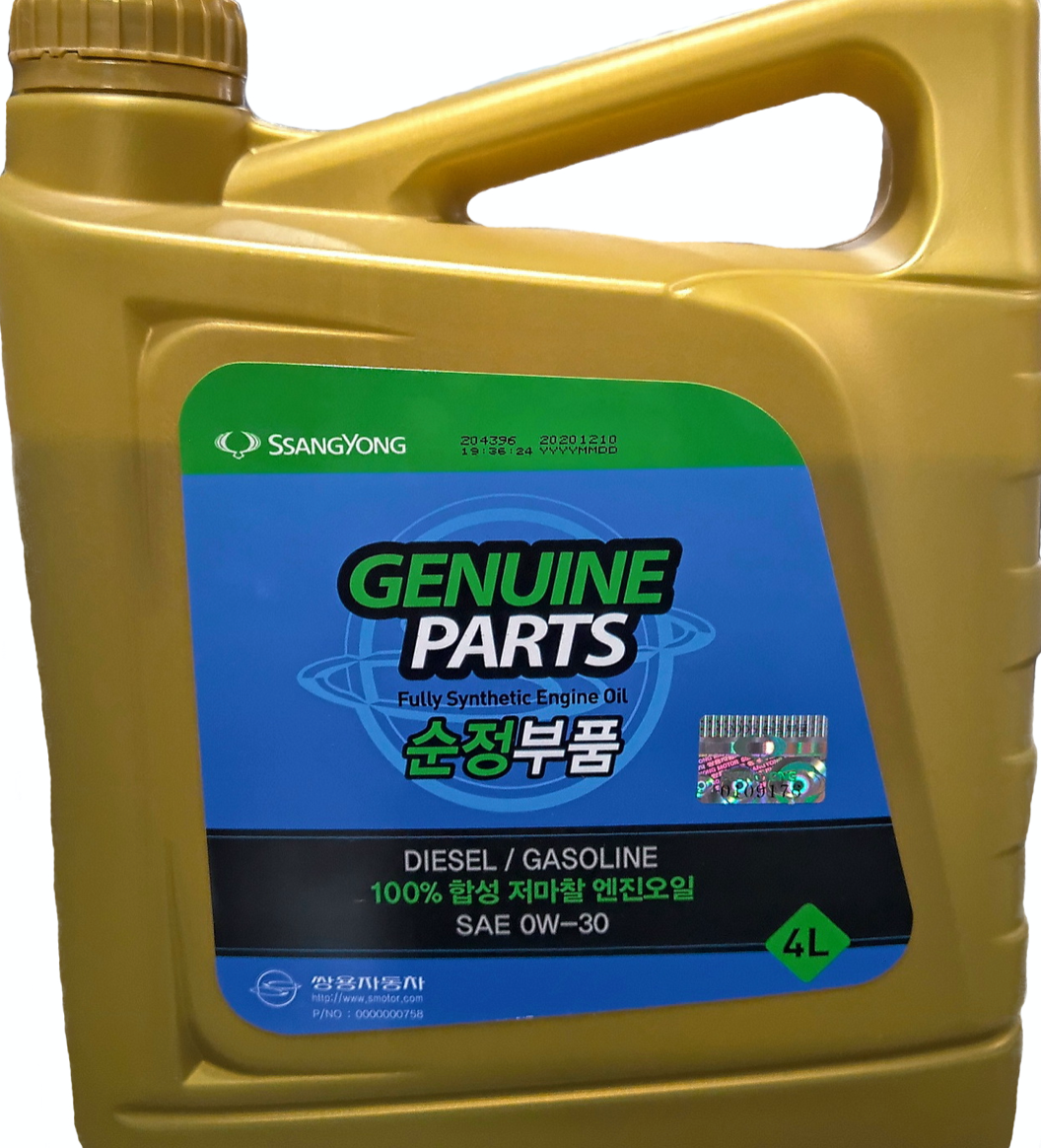

Есть мнение, якобы это масло SSANGYONG СИНТЕТИЧЕСКОЕ DIESEL/GASOLINE 0W-30 может быть альтернативой TOTAL QUARTZ INEO FIRST 0W-30

  25.04.2022 в 14:54, YoshiMasta сказал:
Раскрыть
Оно не якобы, а действительно альтернатива по классу вязкости - "0в30".
