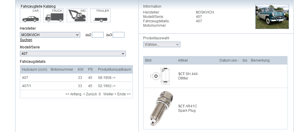

Думаю через полгода, это шняга будет конкурировать с лукойлом и другими нашими брендами. Ведь расходники, масла от SCT были неплохого качества? в свое время конкурировали  с  немецким брендом который здесь нельзя упоминать.
