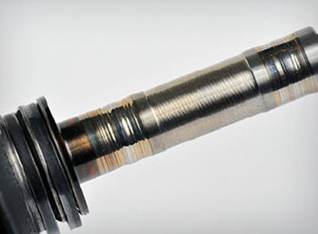

Эти потёртости толком то и износом не назовёшь, вполне себе рабочая поверхность. Не должно из-за этого мало жрать, видно они с уплотнительными кольцами что-то накосячили, а теперь пытаются на вас вину спихнуть. Вы ещё не видели значит изношенную турбину, вот сравните:
