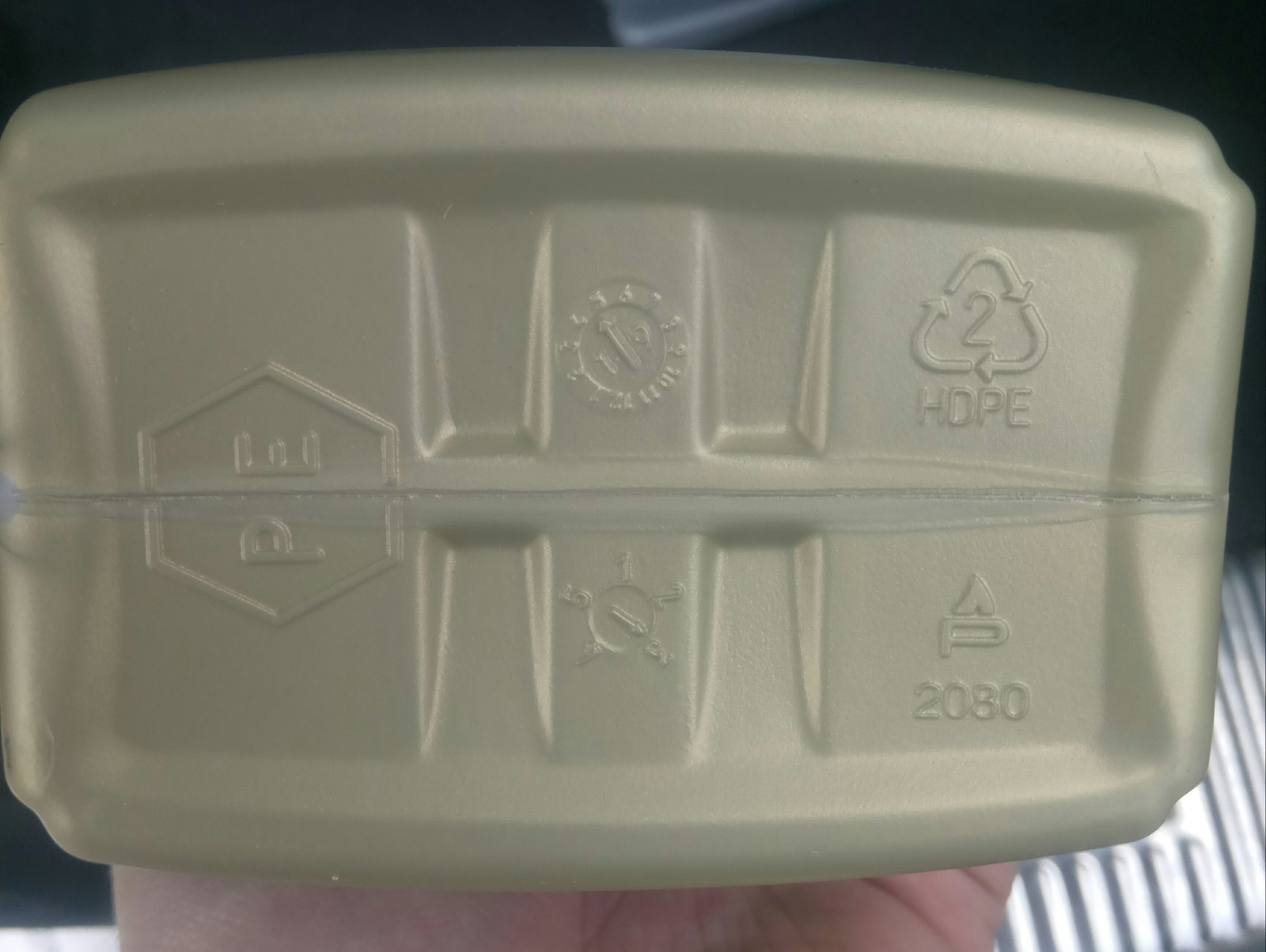

Купил масло, как писал ранее, Castrol Syntras fe 75w. Но на нём нет голографических наклеек, акцизных наклеек, на крышке нет защитных надписей, на нижней части канистры нет отмаркированного "длинного" цифробуквенного кода. Покупал в нормальном магазине, на хорошем счёту в Витебске, хотя это не о чём не говорит. Консультант говорит, что трансмиссионные масла акцизам не подлежат и вообще, трансмиссионные масла у Кастрола не подделывают. В сети по такому маслу инфы о подделке не нашёл. Как вы думаете, стоит его менять или можно использовать?
