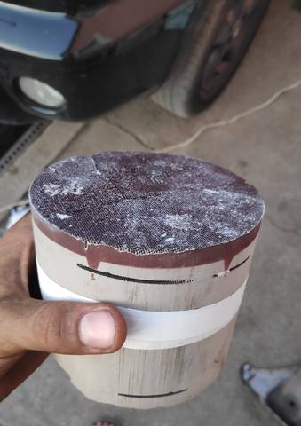

Dimitreska 2 217 Опубликовано: 5 мая 2020 Поделиться Опубликовано: 5 мая 2020 Та не обязательно только малозолку лить. Но на кой ляд туда полнозолку, если все и так чисто? С катами будет все нормально до тех пор, пока мотор не жрет масло. Вот вам, например, фото ката от нашего бенза. (Кат мой). 1 Ссылка на сообщение
