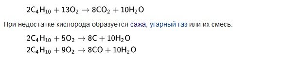

Texacoman 2 637 Опубликовано: 23 мая 2020 Поделиться Опубликовано: 23 мая 2020 23.05.2020 в 16:16, Booster сказал: - для чего всегда там есть пункты: окисление и нитрирование? Раскрыть Дык это вроде на бензине с соляркой образуется. Нет? Я азота не вижу (Wiki): Пропан Бутан То есть, углекислый газ и вода. На бедной смеси - сажа и угарный газ. Ссылка на сообщение
Booster 2 243 Опубликовано: 23 мая 2020 Поделиться Опубликовано: 23 мая 2020 23.05.2020 в 19:27, Texacoman сказал: Дык это вроде на бензине с соляркой образуется. Нет? Я азота не вижу (Wiki): Пропан Бутан То есть, углекислый газ и вода. На бедной смеси - сажа и угарный газ. Раскрыть Может и на бензине с соляркой, но процесс горения топливо- воздушной смеси немного сложнее этих формул кмк. Насколько я знаю воздух который попадает в камеру сгорания из атмосферы имеет 21% кислорода и 78% азота в составе. Ссылка на сообщение
