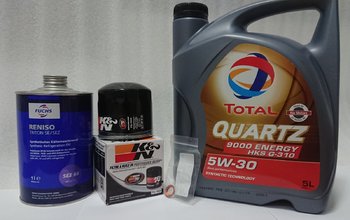

Total Quartz 9000 Energy HKS G-310 5W-30(4.5л) + 500ml(10%) FUCHS RENISO TRITON SEZ 68. Отработка на Nissan Murano z51 3.5 V6 , после 5964км

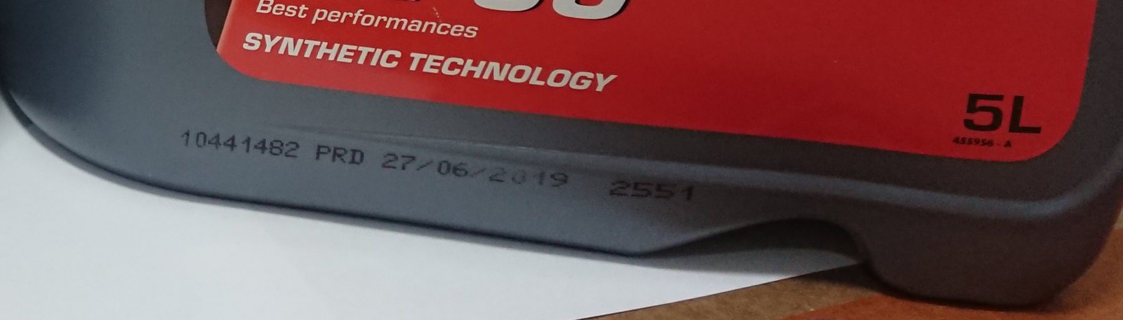

а канистра HKS какой даты выпуска? похоже они пошли тем же путём, что и Зепро, значительное снижение MoDTC (аж на 20%)
27/06/2019

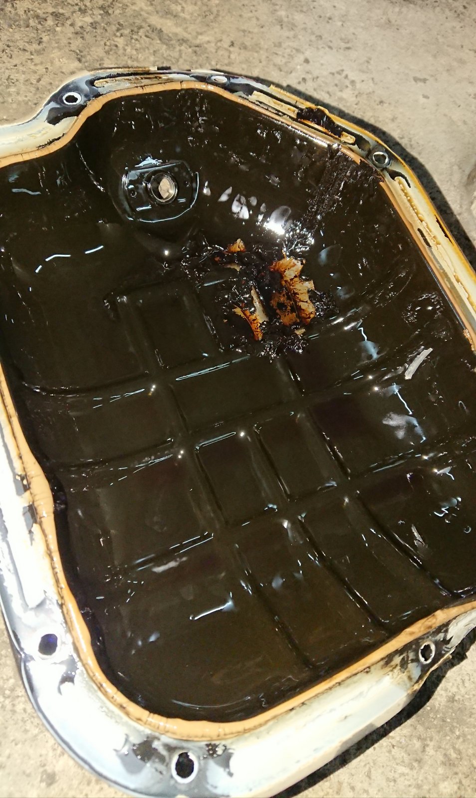

Интересно было бы на магнитную пробку взглянуть, но у Вас её нема.
Ё}I{ИК СИНТЭКС я конечно шприцом со дна поддона всё обераю, но что-то от старого масла всё равно остаётся.
Есть, и ниразу никаких ёжиков на ней не видел. Она считай чистая. Не могу найти фото, найду добавлю.
Изменено пользователем veev2
