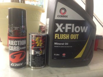

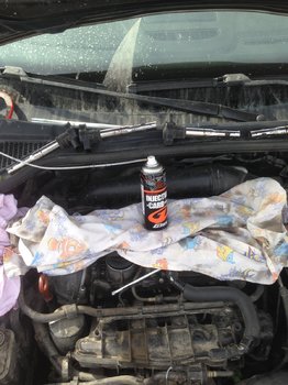

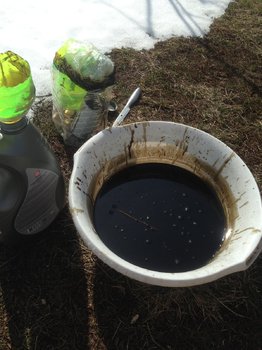

Я пошел в 3 этапа. Первый этап -предварительная чистка камеры сгорания сверху и мягкая промывка масляной системы снизу-цель очистить камеру сгорания и немного размягчить кокс и нагар на колечках. Итак первый этап литр винса на вход ТНВД+BG109 в масляную систему. все это около часа тарахтит на оборотах 1200-1400. из выхлопной трубы валит дымок. Винс  выжигает\моет днища поршней а БГ-а моет снизу. сливаем чернющий мазут после этого (масло до этого работало 5-7 тыс и было не грязным).  Заливаем лукойл промывочный в мотор. Отключаем винс и подаем обратно бензин. Заводим и мин 5 тарахтим на ХХ- промываем от БГ все. первый этап завершен. Приступаем к 2 этапу.   ОСТУЖАЕМ!!!! мотор до 40-50градусов. выкр. свечи и заливаем GZOX в цилиндры. вкручиваем свечи. и каждые мин 10 поворачиваем вручную колено немного. через час добавляем гзокс по цилиндрам итак еще через час. постоянно покачивая колено каждые 10-15 мин.Держим 3 часа максимум! больше опасно может сожрать антифрикционный слой юбок поршня. Откачиваем шприцом гзокс и прочихиваем мотор без свечей  в тряпку. Заводим и на промывочном лукойле мин 10 тарахтим на ХХ. Сливаем гуталин чернющий. 3-й этап домывка всего маслом COMMA flash -это масло позволяет мыть на оборотах нам это и нужно. 10-15 минут тарахтим на 2000-2500-3000. Сливаем гуталин чернющий! до этого прозрачно розовое.
Далее лукойл в каретр и едем прожигать мотор оборотами на трассу.
У меня после этой процедуры на 2000 км не съело ни грамма. при этом масло не то чтобы не почернело оно даже не темнеет.
ах да машинп на чипе и до сих пор -уже под 200 пробег у друга и валит 7.5 до 100.  220 по приборке на трассе. МОТОР НЕ ВСКРЫВАЛСЯ НИ РАЗУ, (кроме ГРМ-а и лопаток фазика+поддон для замены прокладки вентляции картера в масляном отсекателе)
