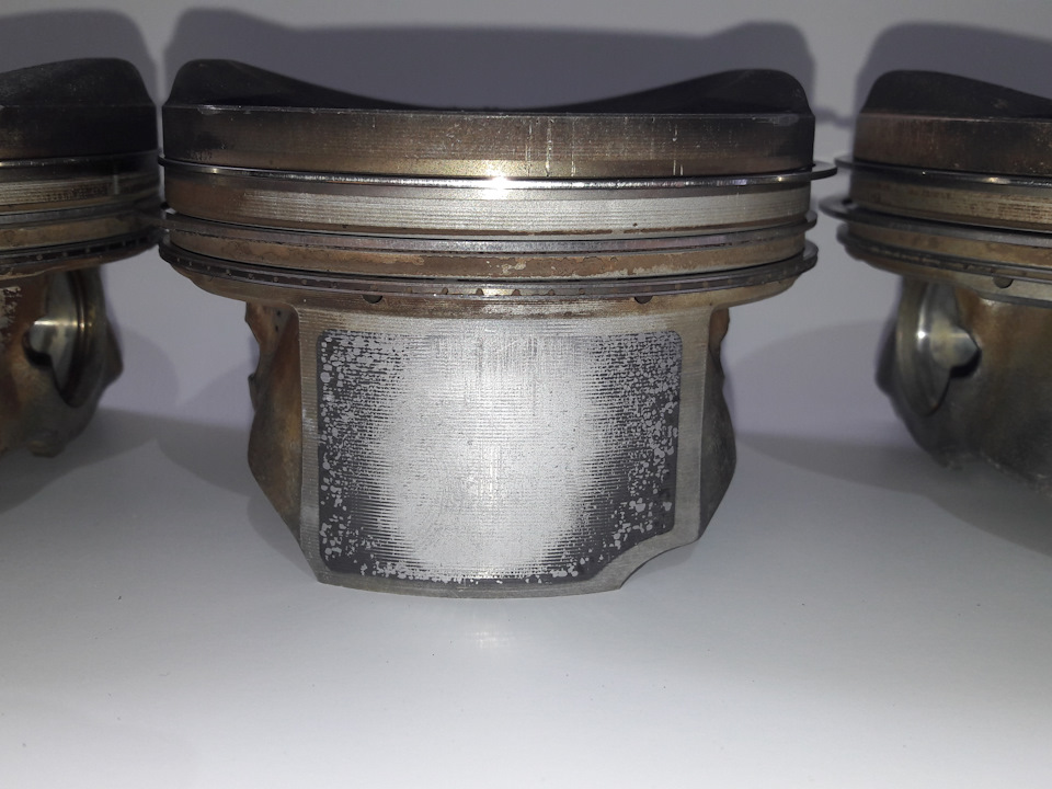

https://www.drive2.ru/b/472106929418666583/
ГЗОКС на CDAB..
4 часа назад, ShukhratM сказал:
ГЗОКС на CDAB..
Если бы Gzox был причиной, то антифрикционный слой слез бы с юбки полностью. Здесь налицо фрикционный износ. Это не из-за Gzox. В своё время я лично своими руками замачивал такой поршень в чистом Гзоксе на сутки. Ничего нигде не полезло.
8 часов назад, СИНТЭКС сказал:
ну пятно контакта видно что возможно износ, а дальше он пятнами точками пошел так не может быть в пятне контакта..ну это мое видение ситуации, химии лавра я давно пользуюсь и доверяю)
