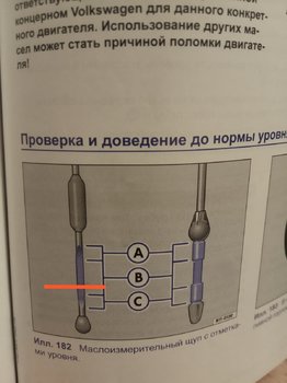

  25.06.2020 в 11:20, СИНТЭКС сказал:
Kthxbye какой уровень был на щупе перед сливом?
Раскрыть
Примерно как отметил на рисунке (в нижней части сетчатого узора щупа) + когда поехал прокатиться перед сливом, было несколько раз оповещение о 'проверить уровень масла' (жёлтая масленка)
Изменено пользователем Kthxbye
Даже где-то в районе 3.5-3.6 слилось. Баклашка 3л полная и в мерник еще набралось около 550мл.
Updatee: Подождал, сделал еще подход. Удалось еще где-то 150-200 слить.
То есть речь уже примерно о 3.7
  25.06.2020 в 11:43, Kthxbye сказал:
Раскрыть
  25.06.2020 в 12:01, Kthxbye сказал:
Раскрыть
Всё! Так и должно быть. Максимум 100 мл в картере осталось.

Да? Неплохо. Я выше дополнил. Сцедил еще 150-200 к тем 3.5-3.6
Тогда приступлю к промывке..
