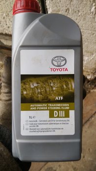

Разбавил жидкость ГУР трансмиссионкой. Стоит ли беспокоиться?
Привет. При замене жидкости гур не хватило 100-150 грамм ( общий объем 900).
Долил попавшейся под руку трансмиссионкой. Хочу послушать мнения публики: стоит ли всё слить и заново заправить декстрон?
В мороз может начать подвывать. Когда-то заливали zic 10(15)w-40 (точно не помню), в гур (лепестковый) уаза 31602, в -15 уже гудел не кисло, спустя полгода залили D2 и жил он долго без последствий.
