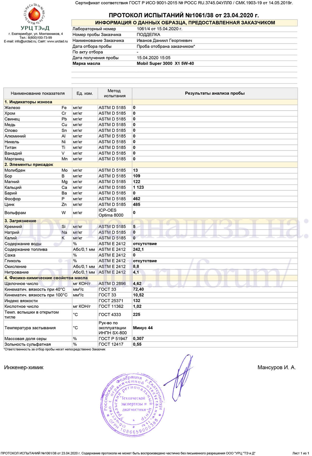

Mobil Super 3000 X1 5W-40 ПОДДЕЛКА 2020 свежее
Они какое-то масло на 50-55% индустриальным разбодяжели???
veev2 мне тоже так показалось, нормальный кряк разбодяжили по цвету либо промывочным, либо базовым, либо индустриальным.
torcon тачно не промывочным лучком, на нём то "ездить можно", а это опасная чача:stop:
А это не что то типа М10Г2К? Хотя там ИВ ок. 100. Тогда Люксойл 5 W-30 SJ, не?
  28.04.2020 в 08:57, skorp777 сказал:
М10Г2К
Раскрыть
M20Г2K должен нормальный пакет присадок иметь.
Мы не отгадаем. Мы думаем с позиции анализа. А если думать как поддельщики. Они добивались цвета похожего на оригинальный Mobil. То есть миксовали минимум два масла по цвету. Так как мы видим анализ уже смеси, нам не отгадать. :)
В гараже стоит веретёнка И-20А - она очень хорошо течёт в морозы -15, -20 (ниже в гараже не было, не знаю).
Мне кажется какую то минералку API SF (Там пакет присадок по ZDDP не богатый обычно) - какой нибудь веретёнкой подобной размешали 50/50 для то что б в морозы масло колом не вставало - вот и получилось такое "чудо"
Кстати сказать, видимо такое малое количество ZDDP не приводит к быстрому выходу ДВС из строя по причине износа, иначе б кучи разгневанных автовладельцев могли атаковать точку продажи этого масла.

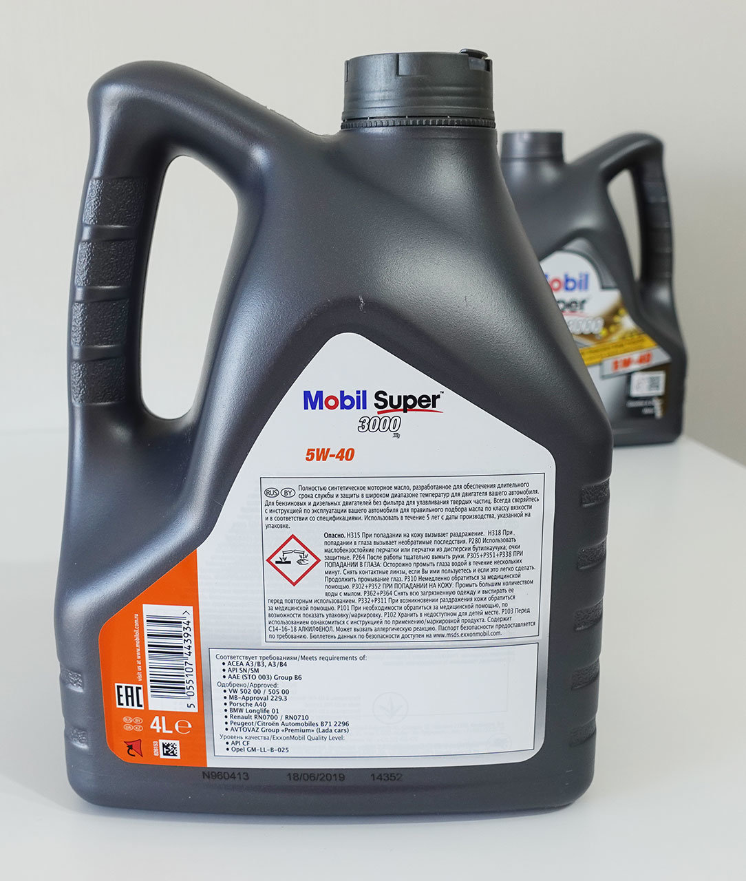

Давайте обсудим внешние отличие канистры подделки от оригинала. Потому что я из очевидных не нашёл.
  28.04.2020 в 09:12, KotKamelot сказал:
Раскрыть
к износу не приводят, а подобные темы появляются
torcon канистра проверку прошла?
6paTulll так это и есть оригинальная канистра.
  28.04.2020 в 09:40, Skif_tlt сказал:
Раскрыть
отлично прошла, это оригинальная канистра пущенная по второму кругу. Так называемая подмена. Где подделаны только масло и крышка.
  28.04.2020 в 09:40, torcon сказал:
Единственное НО крышка чуть зеленым отдает и полоска на отрывном лепестке.
Раскрыть
Гараздо выгоднее подделывать 4 и 5 литровые канистры. Значит покупая масло в литровых тарах, шанс попасть на подделку в разы меньше. Что скажите? Сталкивались с контрафактом литрушек?
