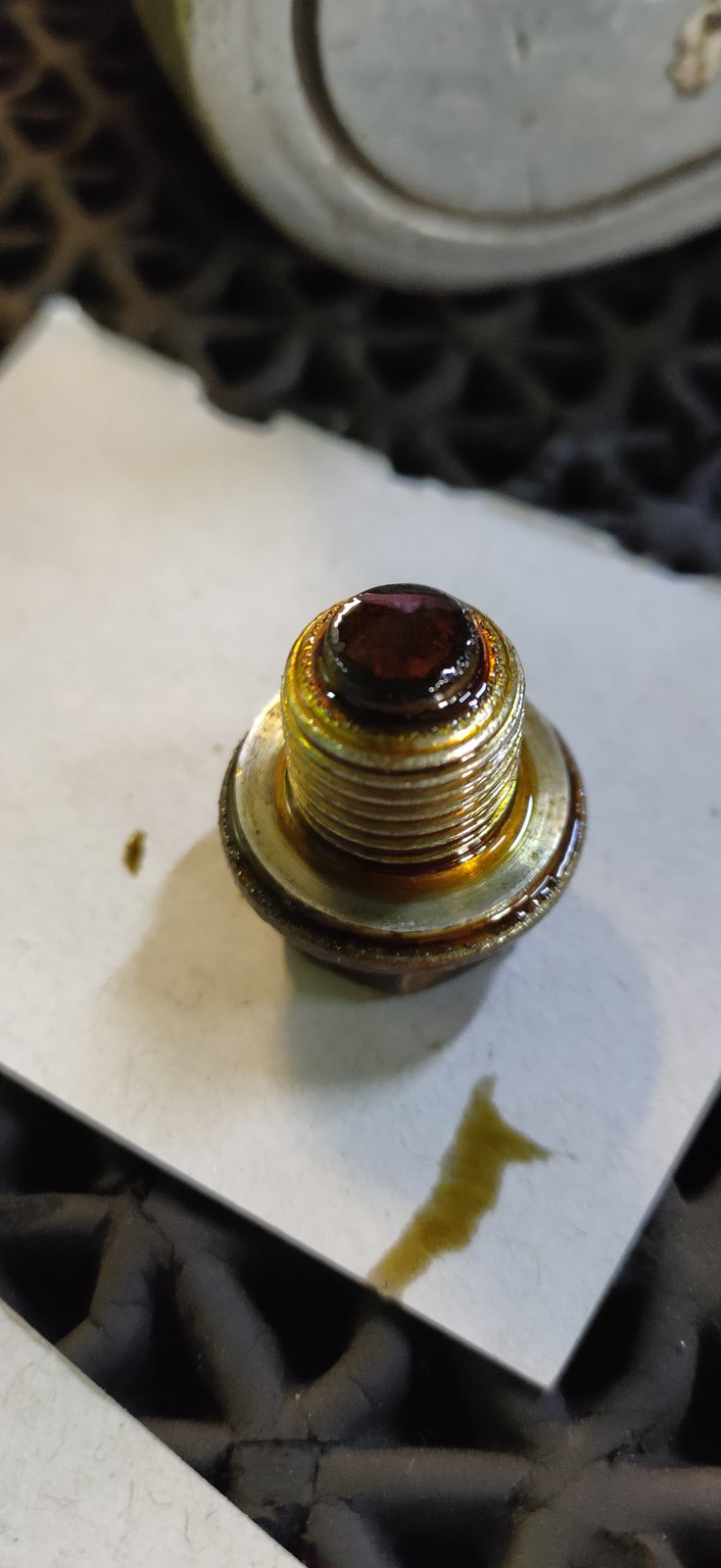

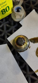

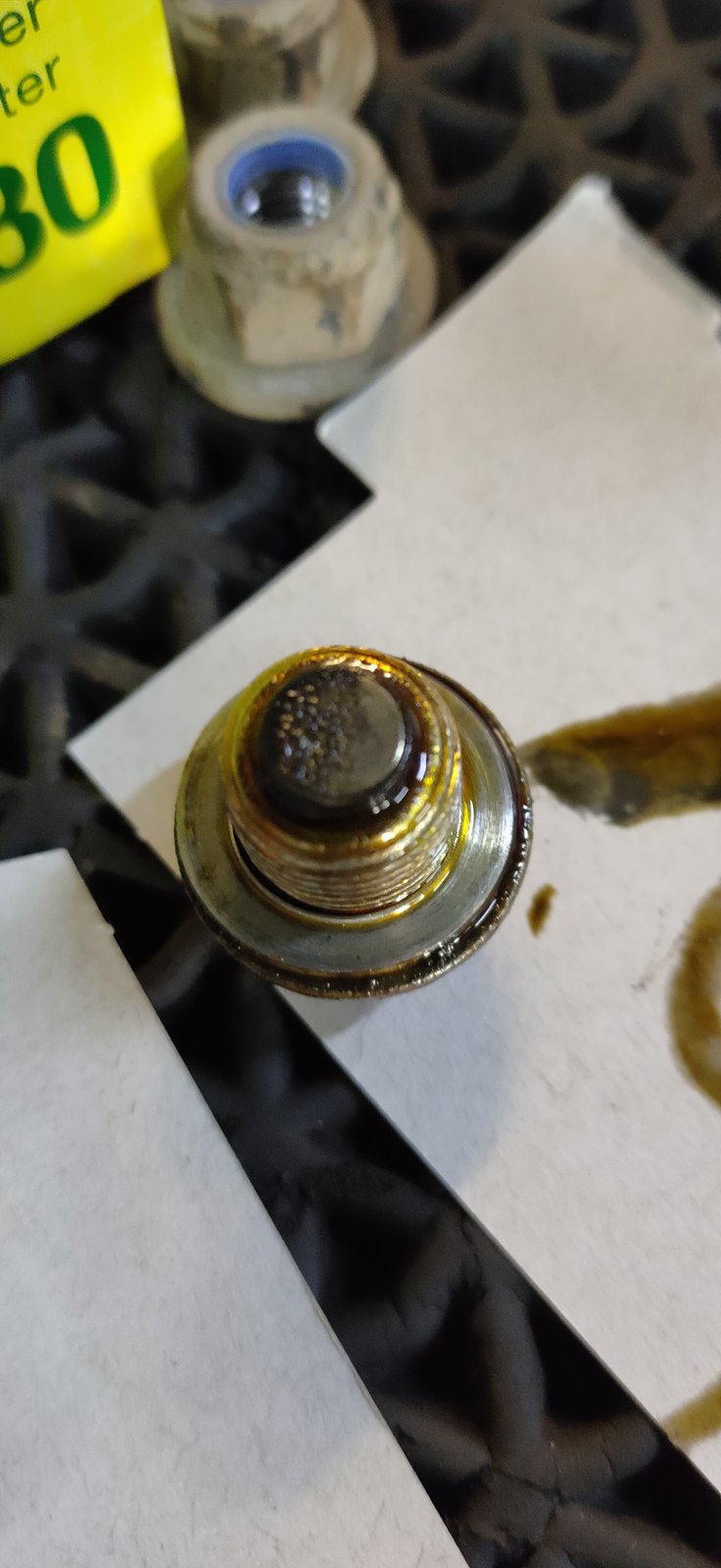

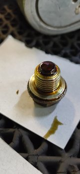

Магнитная пробка во время замены масла.
Евген 48 магнит мощный наверняка есть, примагничивается салфетка? Ну или кусок салфетки там где вытер.
Только что, ModeratorSigma сказал:
на магнитную пробку притягивает, но салфетка не держится.
п.с. или в следующий раз взять магнит по мощнее?:pardon:
Евген 48 Я про неодимовый 50*20 к примеру
Всю салфетку понятно не удержит , но если оторвать кусок там где вытер может и удержит, посмотреть бы
ModeratorSigma есть у меня пару мощных, в след. раз постараюсь сделать, главное не забыть.
п.с. на фото конечно же не особо видно, но твёрдых частиц на ощупь я не нашёл, консистенция как пастообразный сыр.

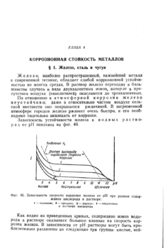

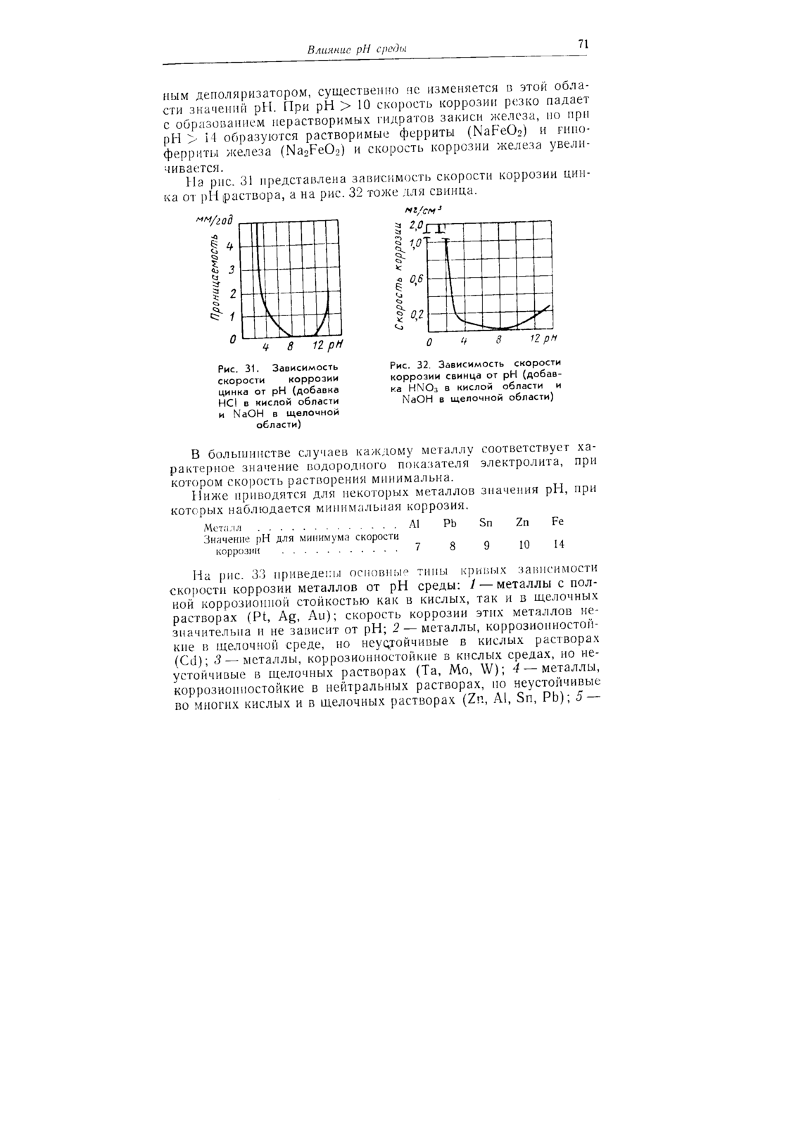

197749229_pH(1).thumb.png.f5d53598f3cb9358c64c37aa7e3d5226.png 1614170567_pH(2).thumb.png.285722bb12e4dc21876b133eff226504.png 530154014_pH(3).thumb.png.e9d9fdec9ab07c58222a96b54cc23b3d.png 508881832_pH(4).thumb.png.2bffa26c1ca9208a764007bfa06741bc.png 1794791092_pH(5).thumb.png.68bd75a263b02ada29edeecfae5607bb.png
3 часа назад, konung сказал:
... И где убийственное влияние эстеров?
Евген 48 , с этой отработкой прям разрушитель легенд.  :)
Ну почему же? Во-первых, нет концентрации 10%, во-вторых даже 10% увеличивает износ примерно на 20%.
А вдруг без ПОЭ получилось бы 2,5 ppm Fe и 0,83 ppm Al. Тут уже не установишь:crazy:
2 часа назад, Евген 48 сказал:
Дмитрий вообще идеальный водитель, он масло через 150м.ч. меняет.
Пора с этим завязывать:sarcastic:
СИНТЭКС
кстати, не смотрел, может быть есть различия в определении методики Ph?
Евген 48
есть конечно! Даже в разных лабах по ГОСТу по-разному делают (мне так объясняли).
Но смысл один и тот же. Растворяют образец и замеряют в титраторе (в 99% случаев).
2 часа назад, amsoil_irkutsk сказал:
torcon тогда хотелось бы комментарий по этому поводу...
Ты видишь что пока за 200мч ipH упала на 1.2 ед. Пока он будет 3.9-4.5 еще много времени пройдет имхо. :) Он еще 200мч проедет никакого корозионного износа еще не будет. Потому что падение не линейное...
Евген 48 , неправильный анализ! Что-то пошло не так. В то время, как ведущие мировые специалисты категорически против добавления как чистых баз в готовое масло вообще, так и полиолэстеров в частности, ты выкладываешь такое... Где повышенный износ и ускоренное падение щелочного?  Почему кольца не рассыпались в пыль или не залегли от расслоения базы на фазы?  В следующий раз добавить 25% MJO2!
1 минуту назад, skorp777 сказал:
Следующего раза не будет, пошло оно всё на.ер:sarcastic:
