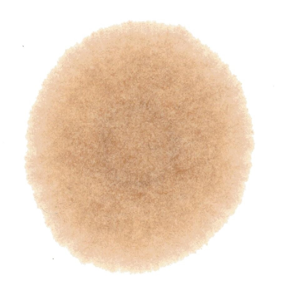

Mobil1 ESP x2 0W-20 на Hyundai Creta 1.6 2WD АКПП
Hyundai Creta G4FG  1.6 л 123 л\с АКПП, передний привод, ноябрь 2017г.в.
Пробег на момент заливки масла 67975 км. (16.04.2020г.)
Начало.

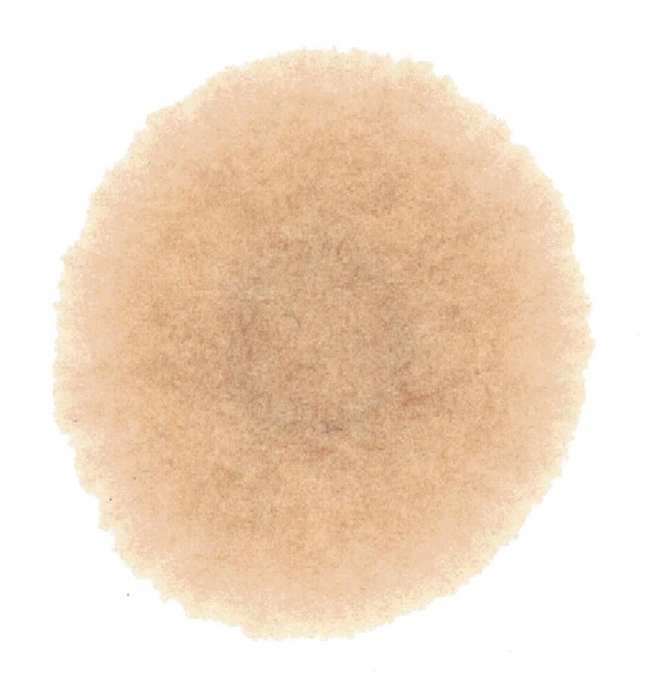

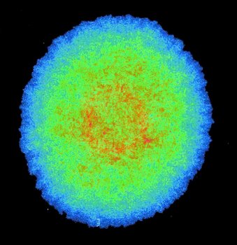

Пробег на масле 860км., около 25м.ч., топливо около 70л., средняя скорость 34км.ч.
Сушка 20ч., оригинал, пила, синус.
776801510_.thumb.jpg.0e1a2a675962cec73849b66654f4de16.jpg636992211_.thumb.jpg.467d6c9bb0a485cc8a7d80e652734d07.jpg279324633_.thumb.jpg.af8514f7ab6c0cf7f6863190fe05504d.jpg
  05.07.2020 в 13:05, Урфин сказал:
Вот точно так-же бы сделать с каплей масла, которое поедет на анализ, если замышляется и не лениво будет.
Раскрыть

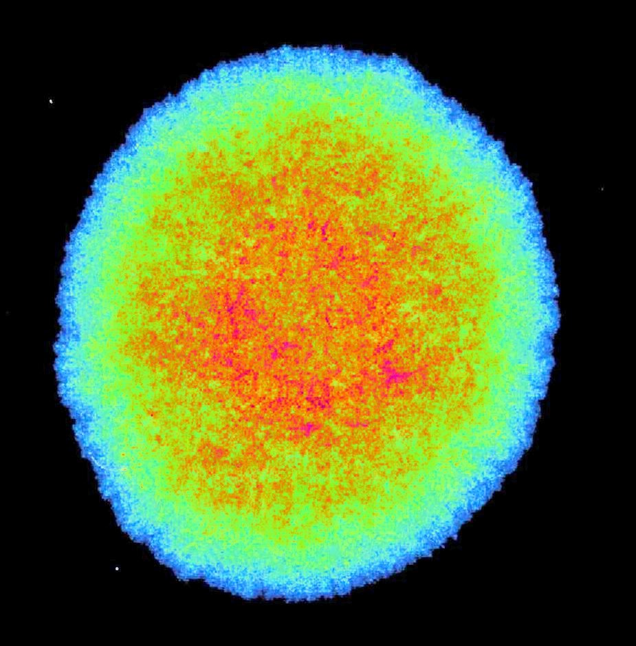

Завтра скорее всего на слив, каплю сделаю.

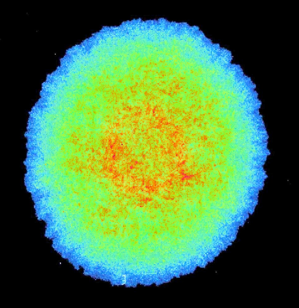

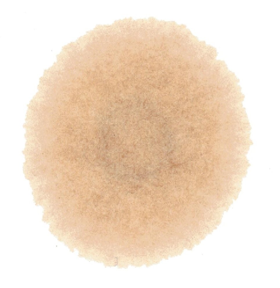

Пробег 7600км, 200м.ч., 38км.ч., топливо 560л., такие же данные будут и в отработке, округлил для ровного счёта, +-10км и 20 минут погоды не сделают.
12ч. сушки.
756214272_.thumb.jpg.6379cbe8fa5fec093a38ae5105ee9a68.jpg1535923247_.thumb.jpg.0327664d06bbe8403893bd0cc1870cf9.jpg846908133_.thumb.jpg.6873f4580721d86f7ad50dec8c6674da.jpg

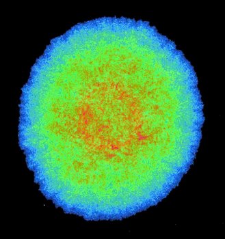

24ч. сушки
168364593_.thumb.jpg.5cfdc786b3972deba6910139363b91f6.jpg1613580815_.thumb.jpg.6254a442fe076859a85db5f82e992bb7.jpg251959474_.thumb.jpg.2ead52db47df9d0322582a3da54ddb9b.jpg
36ч. сушки
737614312_.thumb.jpg.989e33cc2a22dbedfd3200e352480329.jpg494900665_.thumb.jpg.066afcbe3a55c9ed7c5e5daee94a76dc.jpg408300344_.thumb.jpg.2c1e60b74d02ad6f9cc0be8023ea3fa6.jpg

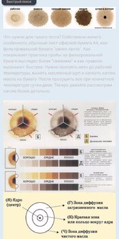

Я конечно не спец по капельным пробам, но ничего критичного по пробам нет. Масло нормально работает и срабатывается потихоньку. И еще живое/рабочее.
Или я не правильно вижу?
Schumi всё правильно видите, можете посмотреть анализ отработки данного масла, там всё норм, но на пределе.
