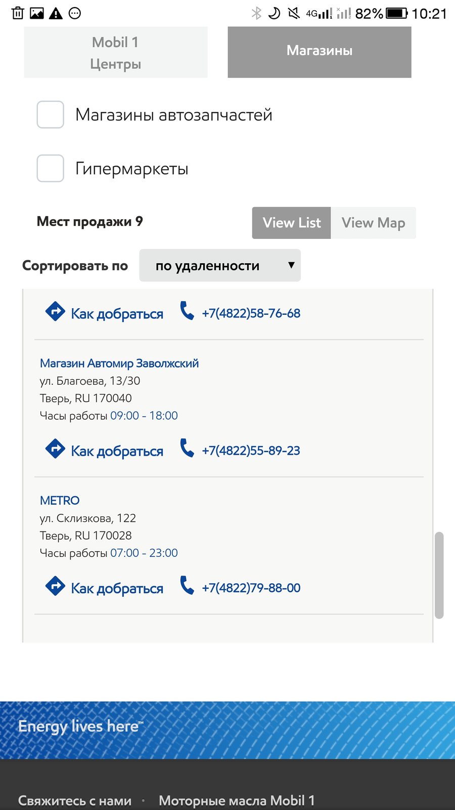

Через сайт мобила например нашел официальные точки продаж мобила на примере города Тверь
Gloryk  Это бывший Экзист, я где то писал. Это на самом деле ИП, котое и раньше было такимже когда было экзистом. Протсо перстали за франшизу платить. Суть осталась та же.
