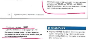

Нет, стоп. Это вы только по наклейке решили и словам официалов? Святая библия для вашего авто это руководство по эуплуатации , там и смотрите. Что там рекомендуется?
Изменено пользователем Glory
ERYO ▶ Бензиновые двигатели: VW 504 00, VW 508 00, ACEA C3, ACEA C5. (из мануала Skoda Kodiaq)
Нужно снимать с гарантии за залитый 502 туда. капец.
508 однозначно лучше остальных 504 и 502.

  08.05.2020 в 12:08, Glory сказал:
Раскрыть
А в мануале сноска есть такая?

Ну если так - то понятно, официалы страхуются. Но двигатель только гарантийный срок отходит. Хотя не знаю что хуже в итоге плохое топливо в 508 или перекат на 502?
