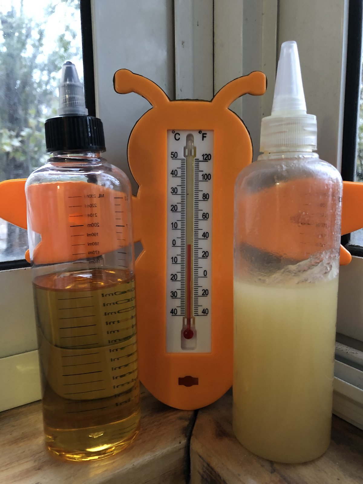

Ну что друзья, доехала до меня присадка от Ильшата под названием миксент. Начинаем эксперименты.
1. Это 2 образца в холодильнике с температурой +6, т.к. в характеристиках указано, что температура застывания менее +5. Вы конечно можете сказать что я подтасовал и поставил керокорр теплым а миксент остужал, но для злых скептиков завтра попробую найти пирометр и покажу, что жижа одинаковой температуры или куплю градусник. Ну и форумчане у кого есть и керокорр и "миксент можете повторить". Кто не догадался, черный колпачок керокорр, белый ""миксент". Время нахождения в холодильнике 1 сутки.

Я написал почему так получилось, могу написать еще раз, если вам так хочется об этом говорить. Это не потому что керокорр был плохой или поддельный, это получилось случайно от того что несмотря на промывку розливочного аппарата от предыдущего разлива незначительные  остатки кристаллизовавшегося (подсохшего) керокорра могли попасть в первую банку которая досталась Вам. Но, несмотря на то, что Вы даже фото не захотели мне прислать, я принес свои извинения и предложил Вам ввернуть деньги или прислать новую банку. Больше ни у кого таких проблем не возникло. Более того эти хлопья, если они были, без остатка растворяются в дт и никакого вреда не причиняют. Тут я лишь показываю разницу между настоящим импортным продуктом и тем что как бы по составу одинаково и по характеристикам круче. Каждый выбирает сам что ему лить в свои авто, я хотел лишь сравнить есть ли разница и она есть. Сравнения будут еще.
Это результат на балконе после ночи.

Да, это так, но каждый продукт должен соответствовать заявленным характеристикам. Просто во всех ветках дифирамбы про то, что все присадки одинаковые и зачем платить больше, а я писал о том, что есть присадка промышленная разработанная заводом , а есть сырье  которое не может называться присадкой, т.к. не соответствует заявленным характеристикам. И пока никто не знает как себя поведет эта жидкость в ваших тнвд при повышенной температуре и давлении. Я хочу еще провести тесты на нагрев, поведение в разведённом в дт состоянии при охлаждении и нагреве. Кому эта инфа не интересна, проходите мимо и лейте, никто же не запрещает. Некоторые из вас сэкономили и конечно же будут до конца верить в то, что разницы никакой, там же куча ссылок на научные книги, да и пофик, что ни один НПЗ не закупает этот продукт, они же глупые и ничего не понимают как можно сэкономить  и получить лучшее качество.

Да и кидаю фото. Я не отрицал, потому что такое теоретически могло быть, т к когда я промывал и прогонял аппарат по началу хлопья были, но потом их не стало и я подумал, что может в первую банку все же что то попало, по этому как адекватный продавец, спорить не стал и предложил вам вернуть деньги или прислать новую банку (не в каждом магазине вам это предложат). Второе, вы в самом начале были недовольны присадкой и я не раз предлагал вам ее вернуть с возвратом денег и компенсацией пересылки, но вернуть вы отказались. Я подумал, может действительно человеку не удобно морочиться. А теперь, когда вы абсолютно не в тему, зная почему так получилось (если вообще было),  про это написали, то какую цель вы преследовали? Я делаю опыты чтобы показать, что состав присадок далеко не одинаков (как доказывают другие)  и их поведение отличается от заявленного. Какую цель преследовали вы? просто нагадить или привлечь к себе внимание? А если пишите что видите, то когда я у вас спросил: "при добавлении в ДТ хлопья исчезли?" вы ответили* " да, исчезли", я попросил вас написать об этом на форуме (я не просил вас удалять или изменять свое сообщение, я попросил написать правду) вы сказали, "да, конечно напишу", но написать что то забыли, а вот сюда написать, выдернув из контекста было не лень. Из такого поведения я и усомнился в ваших благих намерениях. И если кому не лень, можете прочитать мою переписку с ValeRus в ветке про керокорр и каждый может сделать вывод сам кто и какую цель преследует.
Как и обещал, купил погружной градусник. Погода правда улучшилась, но картина практически та же
