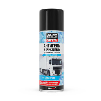

Замиксовал противоизносную присадку купленную у Ильшата с недорогим антигелем avs 1:1
При -5 текучесть сохраняется, помутнения нет. В таком виде и заливаю. 40 гр на 100л. топлива.
Правильно сделали. Депрессорно-диспергирующей присадка улучшают работу противоизносной присадки.

22.11.2020 в 11:00, chevysamara сказал:
Скинь, пож-та, фотку или название какой антигель взял.
