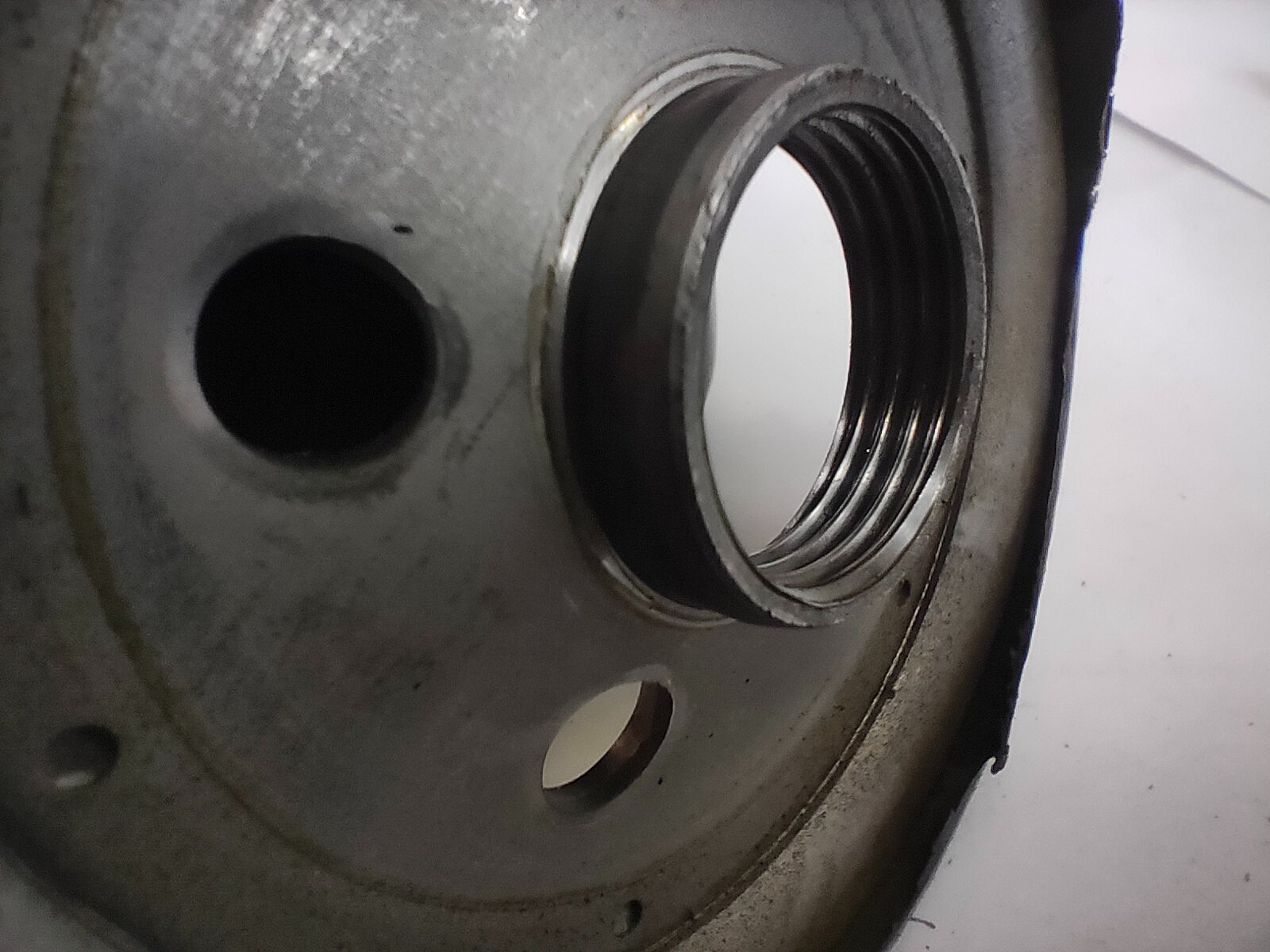

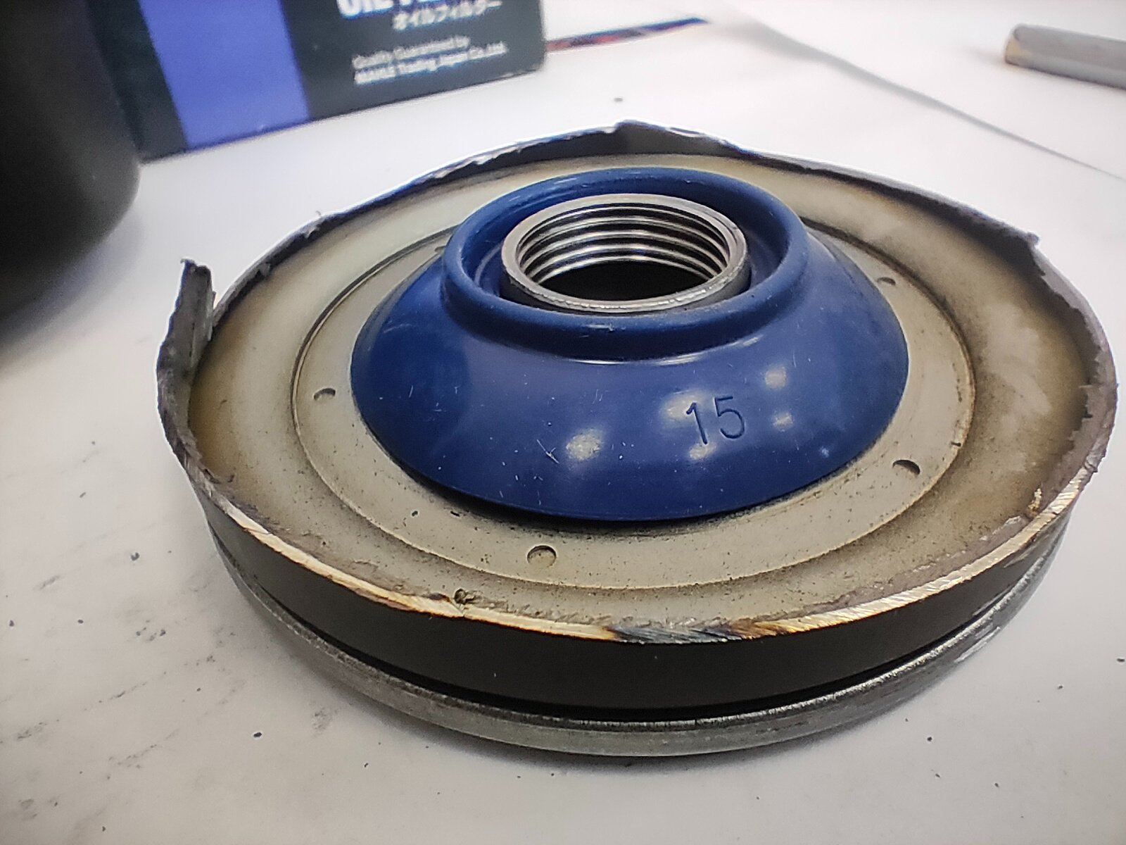

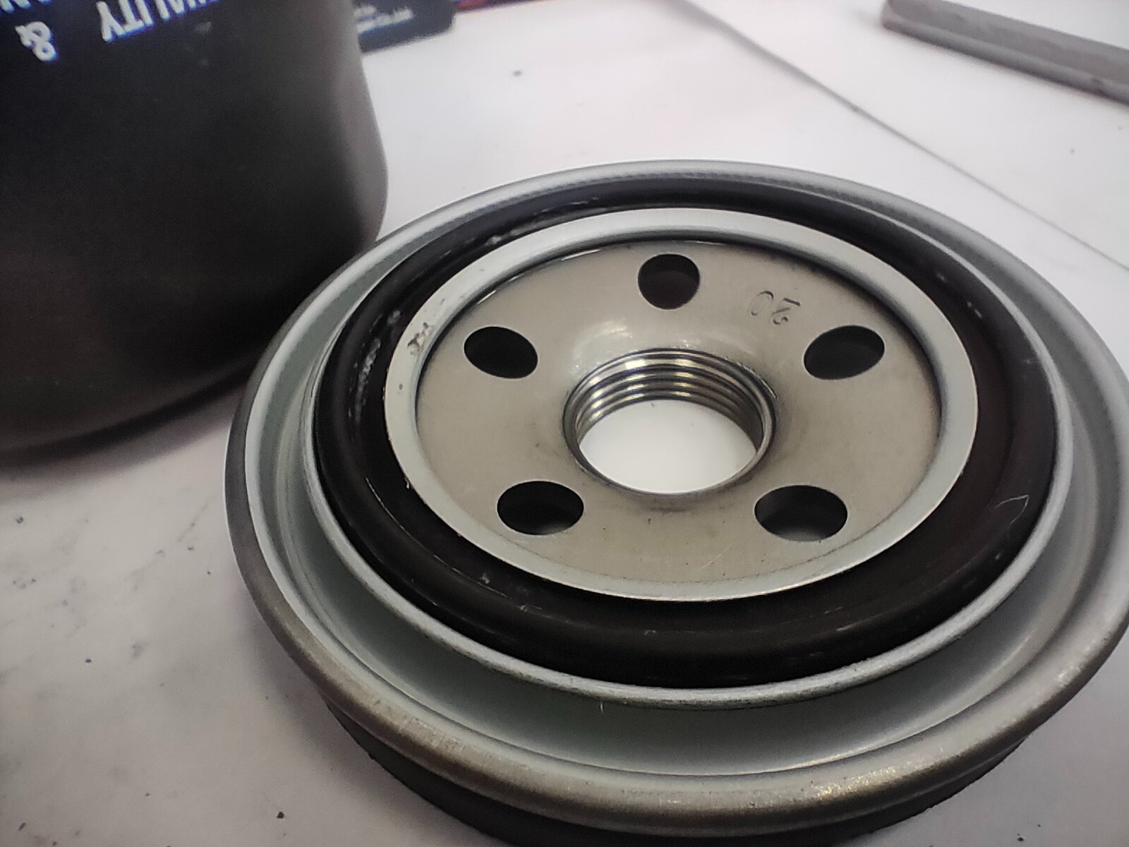

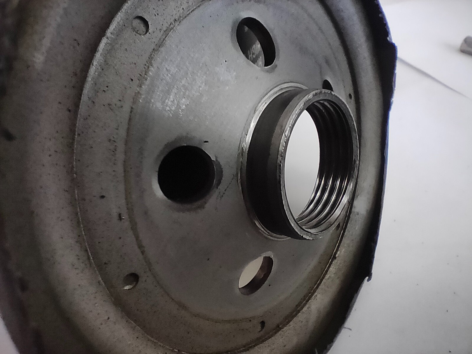

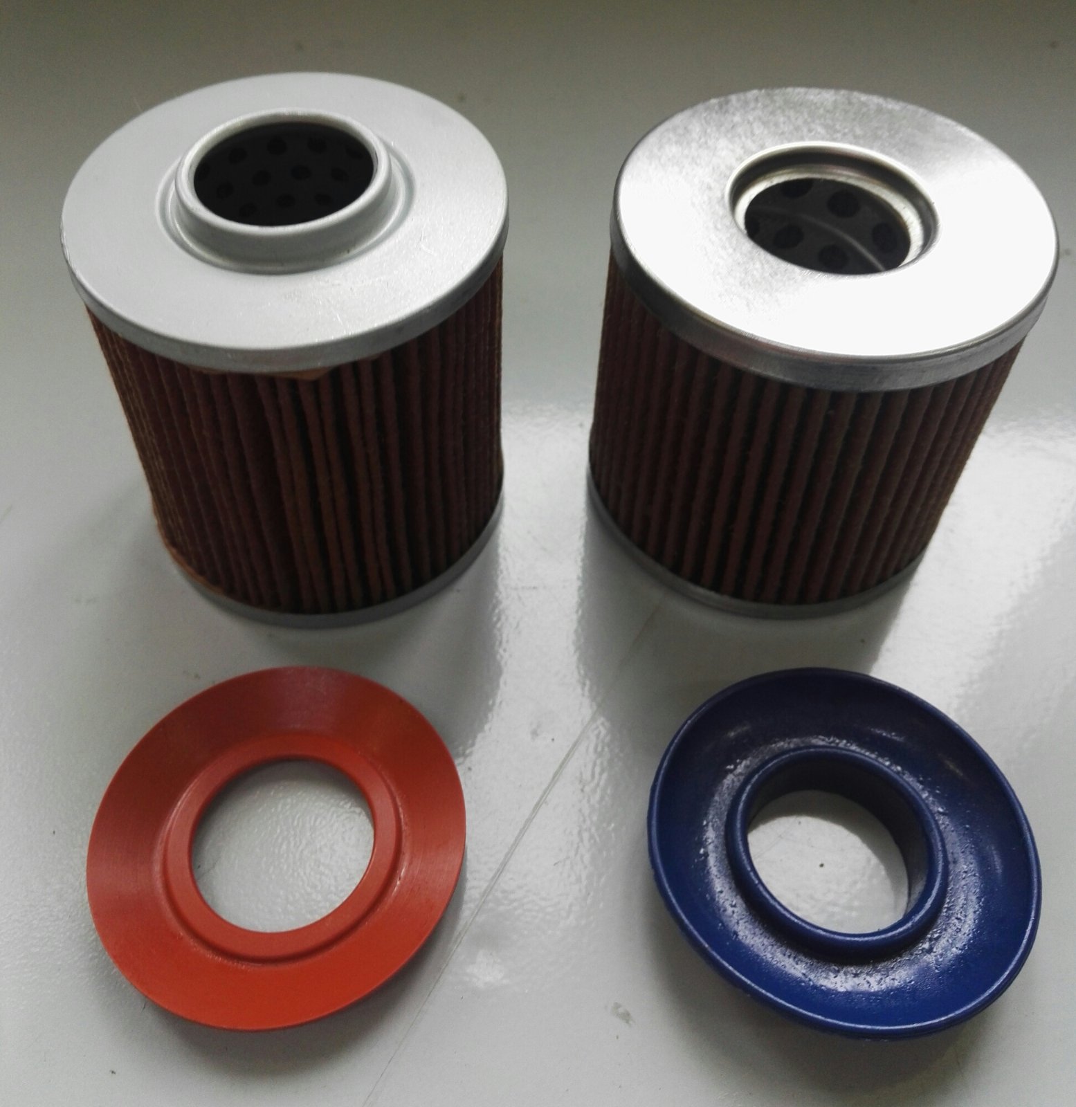

Через отверстия было видно, что он деформирован или обнаружили только после вскрытия?
Через отверстия ничего не увидишь, кроме рваного, либо скомканного, либо совсем отсутствующего.
Есть фильтры вообще без этого клапана, так как у многих двигателей он встроен в мотор, поэтому фильтр с клапаном не нужен.
Непонятный момент, при смене масла разрушаю фильтр - такого не видел.
Bozon  Как предположение - масло не перегревалось в жару, либо ещё когда?
Может от перегретого масла такое произошло? Сколько их ставил-пилил, такого не встречалось.
Я их много использовал и много в запасе.
  08.11.2021 в 10:43, Andrey_74 сказал:
Раскрыть
Через входные отверстия ничего вообще не видно, разглядел после вскрытия.
  08.11.2021 в 17:04, Legion777 сказал:
Раскрыть

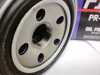

При осмотре на выходе фильтра явно были видны выступающие синие края противодренажного.
Решил распилить и выяснить как они там оказались и как все устроено.
Раскрыть
Не перегревалось. Вентилятор у меня включается при Т ож = 98*С, это событие случается крайне редко.
Bozon Недавно менял масло, фильтр в багажнике лежит - не дошли руки распилить.
Но внешне всё О.К. и никаких изменений нет.
Распилю и выложу фото.

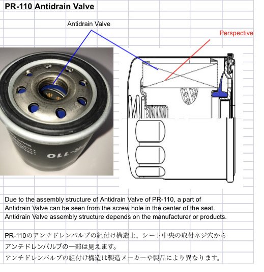

  09.11.2021 в 09:39, Bozon сказал:
У Профикса нижний край клапана заходит прямо в масляный канал, во внутрь катушки.
Раскрыть

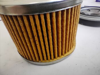

Нашел фотку у grebiv81
Изменено пользователем Bozon

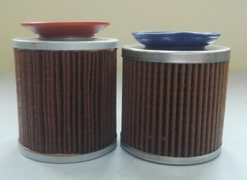

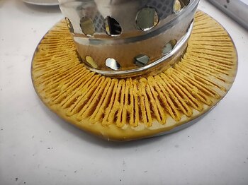

Евген 48 тут укладка по интереснее Микро,хотя тот должен быть исконно яповским :)
  12.02.2022 в 16:43, ModeratorSigma сказал:
Раскрыть
тут укладка как у Манн 811/80.
Евген 48 ну дак это же очень хорошо, а вот микро как то уже не торт, хотя изначально был всегда исключительно с поднебесной , может произошла оптимизация, вот такие обзоры и дают представление о нутрянке
  12.02.2022 в 16:53, Евген 48 сказал:
Раскрыть
И все равно мне Mann нравится намного больше.
Спасибо за обзор, давно хотел посмотреть на этот фильтр.
Криминала нет, но мне проще взять взять OEM, Mann, Vic.

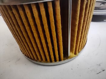

  12.02.2022 в 16:30, Евген48 сказал:
верхняя часть отделилась тяжело, нижнюю не смог отделить
Раскрыть

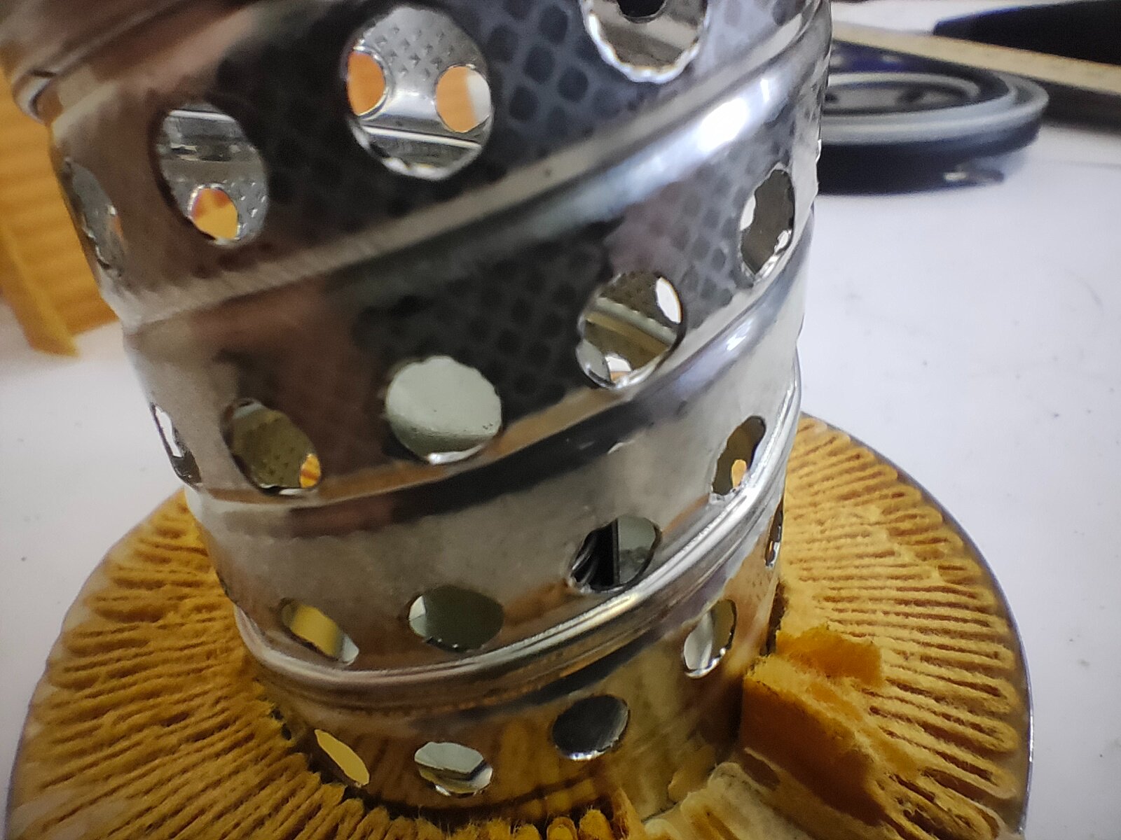

Евген48 Когда в самом начале темы я разбирал эти фильтры, то отметил как тяжело всё отделить - прямо сварка, а не герметик\клей.
Может это хорошо?
Уже два года их использую, с момента появления в РФ, пока переходить на ранее любимые Nitto \ VIC желания нет.
Раскрыть
  12.02.2022 в 16:53, Евген48 сказал:
Раскрыть
Не знаю, про какую вы укладку, но если про укладку ФМ, то я пробежался по теме w811/80 и ни одного распила с хорошим фото укладки не нашел. Только в начале у торкона в распиле фото срезов — издали и в мутном качестве. Вся тема - из одного распила и кучи разговоров.
Или вы про какие-то другие укладки?
