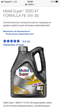

Если хотите Зик, то вам подойдёт ZIC X9 FE 5W-30, если Мобил, то Mobil Super 3000 X1 Formula FE 5W-30. Эти масла дешевле вашего.

Вот эти два варианта и присматриваю. Какое преимущественнее?

Естественно Мобил, если есть возможность покупать его у официального дистрибьютора.
У ZIC меньше вероятность нарваться на подделку.
