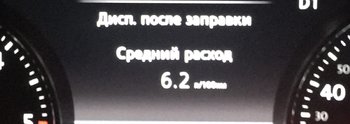

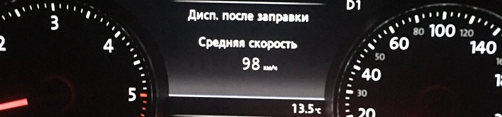

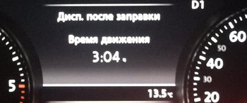

Touareg NF 3.0 TDi. Небольшой отчёт: 180км (120км.ч на круизе) по м4, 120км (110км.ч.) по обычной дороге. Ниже 6.7 л ДТ на 100 км не выходило на этой дороге, в год проезжаю по 7-8 раз. С присадкой 2130 1.2мл на литр топлива  экономия несомненно имеется, топливо лук евро5:
Изменено пользователем sanchell
