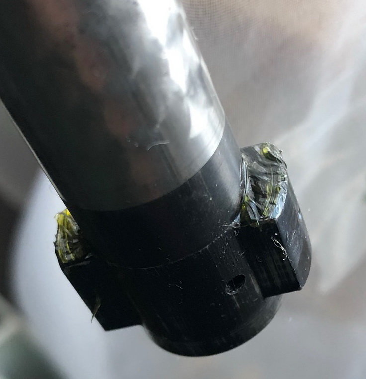

Смазки для затворов огнестрельного оружия
Друзья, нужна смазка литиевая с хорошими антизадирными и температурными свойствами, цвет желательно светлый полупрозрачный чтоб можно было контролировать процесс загрязнения! Смазка нужна не для автомобилей, кто что посоветует?
Посмотрел кучу обзоров, разных рейтингов и тестов, ничего путного пока определить не могу, какие-то рекламные обзоры кругом)
Цена смазки не имеет значения, расход ее ничтожно мал, главное чтоб продавалась в РФ! Если бывает в шприцах ~10мг вообще шикарно!)

Именно так, обсуждаем только один узел с определенной смазкой!) Не уверен что там нужно что-то секретное, просто хочу аналог оригинальной смазки по составу и цвету, именно той которой пользуюсь - Brownells - TM Solution TM Ultra Bolt Grease!)
