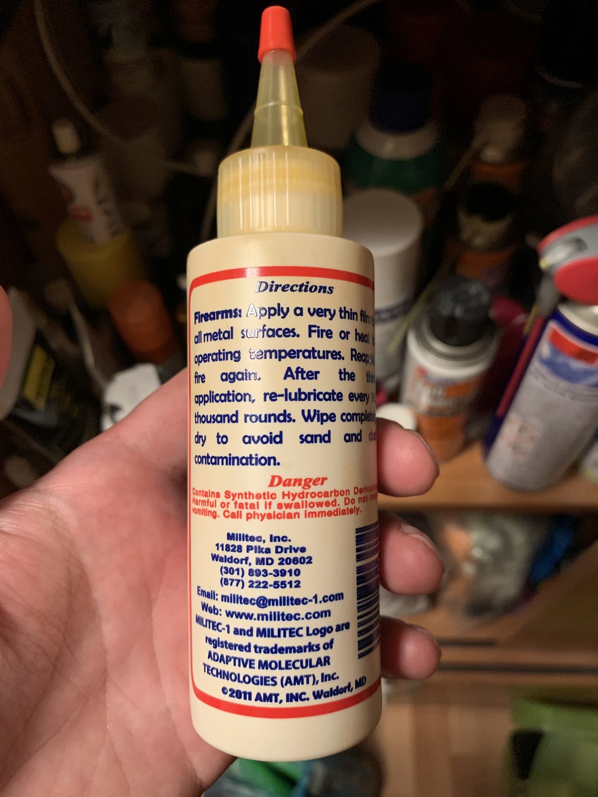

А что специалисты думают про Милитек? http://www.militec-1.com/militec-lubricant.html
Давно его использую именно для оружия, вроде, как обладает свойствами внедряться в поверхностный слой металла.
Хотя каких то чудо свойств в реальности я особо не заметил.
Изменено пользователем VORAX
Не встречал в жизни устройство, состоящие из множества разных подвижных  узлов (нагрузки, температура и т.д),  где в мануале была бы прописана одна единственная волшебная  смазка на всё устройство.
Как только глубже копнёшь...и нагрузки разные, и температуры разные, и материал деталей разный и подвижность и т.д.  много чего разного.
Даже скудный выбор СССР не предлагал обмазать всю машину литолом, сверху донизу, правда телегу солидолом - в памяти отложилось.
Изменено пользователем verlube
52 минуты назад, VORAX сказал:
И не заметите, факторов очень много... какое оружие, чёрный метал или нержа, покрытие так же, само качество подгонки частей, на АК одна история, на AR15 другая, так же и болтовые винтовки, гладкоствольное, настрел, нагрузки/давление/ресурс, заводские припасы или самокрут, стволы хром/нержа/чёрные, биметалл или томпак, на сколько агрессивная химия и т.д. и т.п. Однозначного рецепта нет, но я смотрю за оружием одинаково не зависимо от марок и моделей, так намного проще, так же не делю на спорт и охоту, но не всем это надо и далеко не все это понимают и поймут! В большинстве случаев можно обходится самыми простыми и незаурядными составами, визуально разницу можно и не заметить никогда!
