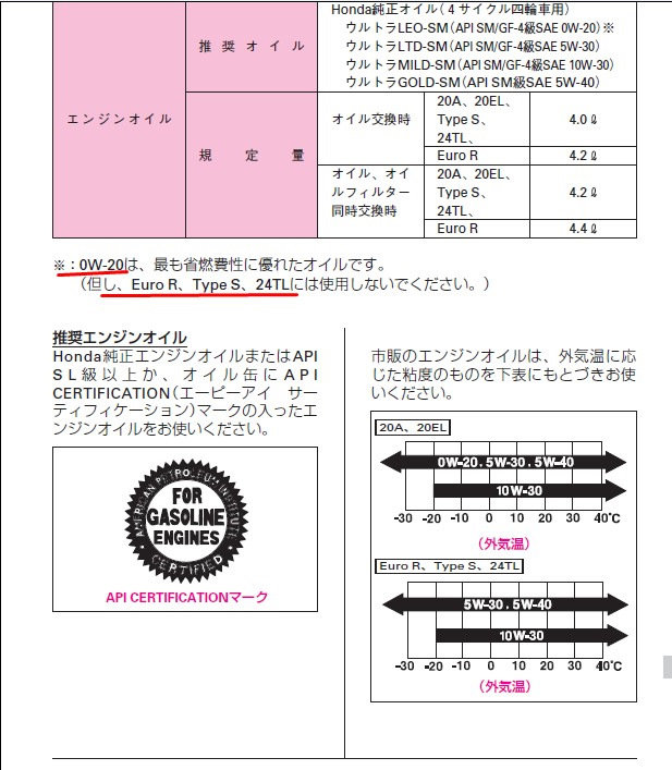

9) По мануалу вязкость четко не указана, см. вложение ниже
Думаю перейти с масла Idemitsu Zepro 5W30 на вязкость 0W20 (в приоритете Eco Medalist, возможно другое). Расход топлива в пределах нормы, катализатор родной, пробег 207к. В машину до меня лили Motul 5W40 8100 X-CESS. После покупки сразу залил Zepro Touring 5W30 и через 3к снова сменил масло с фильтром (не люблю промывки, да дорого, но мне так спокойнее).

А еще перевел японо мануал:
 : 0W-20 — лучшее маслоэкономичное топливо.
(Однако его нельзя использовать для Euro R, Type S и 24TL.)
Часто обращаюсь к записям, Татсури Ичишима (Spoon Sports) и для стиля вождения топикстартера на повседнев лучший выбор вязкости это 0w30 ( можно 5w30)
В идеале это АСЕА А5 интервал замены до 7ткм можно и Ilsac GF5 интервал смены до 5ткм.
