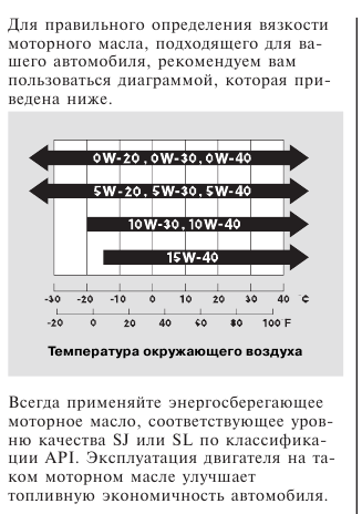

1) Honda Accord, 2007, ЛР
2) Двигатель K24A3
3) При заливке входит 4.3л
4) Обитает в Поволжье, авто используется с мая по октябрь, температура летом максимум 30-31 (редко)
5) Режим эксплуатации в основном город (80%)
6) Планируемый интервал смены масла - 5тыс, максимум 6
7) Есть родной каталик, ЕВРО-4
8) Доступны все масла
9) По мануалу вязкость четко не указана, см. вложение ниже
Думаю перейти с масла Idemitsu Zepro 5W30 на вязкость 0W20 (в приоритете Eco Medalist, возможно другое). Расход топлива в пределах нормы, катализатор родной, пробег 207к. В машину до меня лили Motul 5W40 8100 X-CESS. После покупки сразу залил Zepro Touring 5W30 и через 3к снова сменил масло с фильтром (не люблю промывки, да дорого, но мне так спокойнее).
Почему хочу перейти на более низкую вязкость:
1. Снизить еще немного расход топлива
2. Сделать работу двигателя немного тише (не скажу, что сейчас громко, но видел работу получше)
И хотелось бы еще как можно дольше сохранить жизнь родного катализатора. Стиль вождения умеренный, ну иногда тапку жму, но редко.
