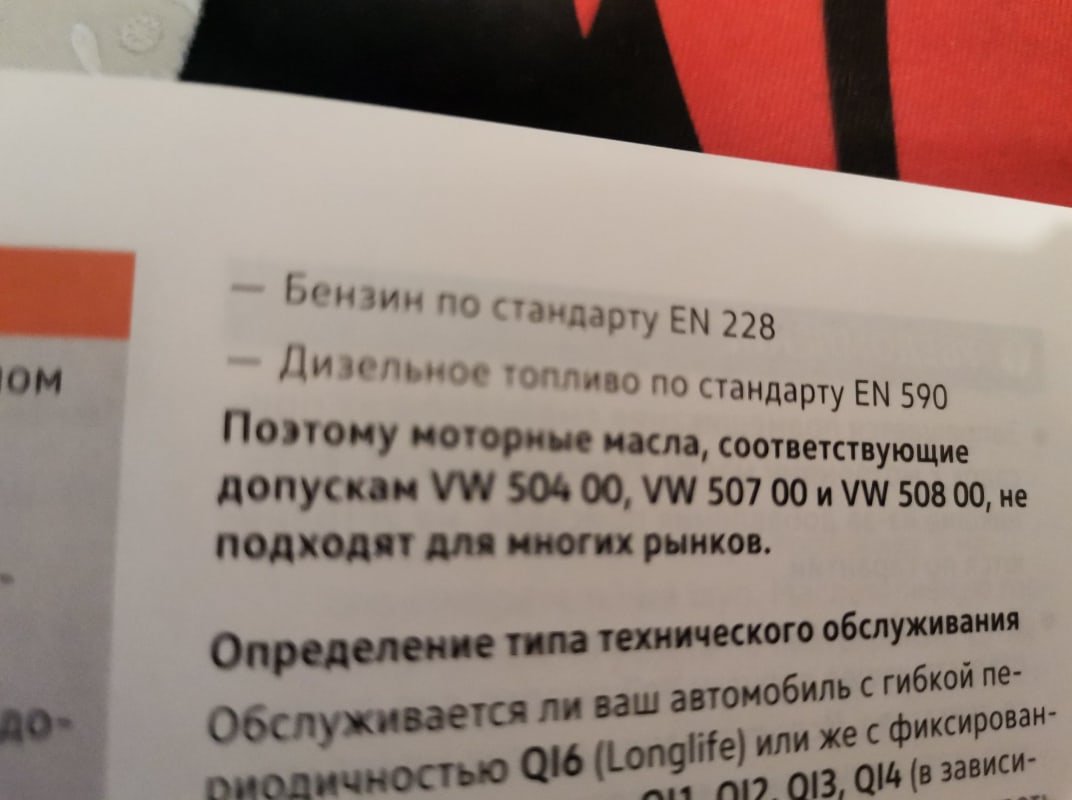

VWPOLO CWVA A3 502 или С3 504
1)Volkswagen Polo sedan 2019 левый руль
2) Двигатель 1.6 110 распределенный впрыск CWVA бензиновый
3) Заправочный объем масла 4.2л
4) Место обитания автомобиля город Челябинск зима максимум -30 (редко -40), лето максимум +30 (редко+35)
5) Режимы эксплуатации 90% город 10% трасса
6) Менять планирую через 7.5 тыс. км.
7) Катализатор ЕВРО 5
8) В регионе доступны масла Mobil, shell, castrol, lukoil, gazprom, tatneft, zic, bp, aral, motul, rolf, liqui moly, total
9) Рекомендовано менять масло через 15 тыс. км, фиксированный интервал замены, основной допуск vw502 асеа А3 api SN(более живучий как я понял к плохому топливу), vw504 - при условии, что на рынке реализуется бензин стандарта EN228 (что это за стандарт, не знаю реализуется он или нет и как узнать?) Вязкость не указана. Рекомендованы масла Castrol. ОД рекомендует vw502 5w40 всесезонно.
4141.thumb.jpg.6c1e5c09dbb0c483fd9f14692a808acb.jpg123123.thumb.jpg.a6abc06be7eda89109d88bf3a78d3516.jpg44444444444444444444.thumb.jpg.29fb79b438f4da4b994cd9466e05d7e7.jpg55555555555555555555555555555555.thumb.jpg.22adc7dc079c2b93ea35d9f62f8db14b.jpg
Использую на данный момент масла vw502 А3  API SN. Кушает с новья (грамм по 300-500 за 7тыс) - значит возможно нужно С3 vw504 масло. Понятно, что врят ли жор  остановить, но может есть возможность уменьшить его вред? Или С3 нанесет ему наоборот еще больший? Или без разницы на этом каталике/моторе и продолжить ездить на 502 А3? Автомобиль планирую эксплуатировать на долгий период. Заправляюсь только на брендовых заправках в городе, но я ничего не знаю про качество топлива.
Какое масло по допуску и вязкости лучше использовать для моего двигателя, режима, климата (а так же времени года) Спасибо!

502 бывает и полнозольник (ACEA A3), и среднезольник (ACEA C3). Для CWVA я считаю лучше C3. Можно Газпромнефть. Ещё можно присмотреться к Neste Pro C2/C3 5W-30 - очень достойное масло по хорошей цене. Или любое 5W-30 с VW 502.00 и MB 229.52. Это будет хороший крепкий среднезольник. Хотя многие производители разделили эти допуски в разные продукты. Можно и 502 с 229.51. Если официальный 502 не нужен, можете ориентироваться на 229.52.
