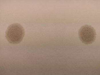

04.06.2020 в 10:26, torcon сказал:
aleX-Lsd капни маслом со щупа на бумагу A4, поусши сутки при комнатной и сфотай сюда. Посмотреть что там сажей у тебя...
Две капли сразу
Отдельно левая и правая
p.s.  если надо что-то по иному сделать, то подскажите не опытному участнику )
aleX-Lsd я как в первый раз сказал, что можно кататься ещё 4т км. У вас объем масла большой, поэтому и показатели хорошие. У меня 7 литров и то без проблем. Не заморачивайся самое главное чтобы любое масло было оригинал.
