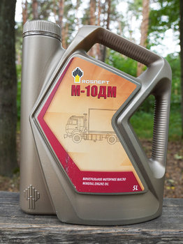

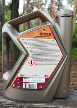

veev2 3 295 Опубликовано: 9 июня 2020 Поделиться Опубликовано: 9 июня 2020 Роснефть М-10ДМ М-10ДМ - летнее минеральное моторное масло для дизельных двигателей эксплуатационного класса API CD. Изготавливаются на основе минеральных базовых масел глубокой очистки с добавлением усовершенствованного пакета присадок, что обеспечивает высокие эксплуатационные характеристики. Область применения: М-10ДМ предназначено для применения в высокофорсированных дизельных двигателях с турбонаддувом и без, отечественного и импортного производства, работающих в тяжелых условиях, для смазки которых требуются масла эксплуатационного класса API CD (Д2 по ГОСТ 17479.1-85) и ниже. Обеспечивает надежное смазывание дизельных двигателей карьерных большегрузых самосвалов, бульдозеров, экскаваторов, тракторов и другой коммерческой техники отечественного и импортного производства. Видеообзор: M-DM (2).pdf Паспорт: Скрытый текст Спецификации: API CD Класс вязкости: SAE 30 Артикулы для заказа: 4136 - 4л (старая тара) 2588 - 20л (старая тара) 2575 - 216,5л (старая тара) 2799 - 1000л (старая тара) 40621250 - 5л 40621269 - 20л 40621277 - 216,5л 40621287 - 1000л Лабораторные анализы - Свежие - VOA oil-club.ru Роснефть М-10ДМ Лабораторные анализы - Отработка - UOA oil-club.ru Роснефть М10ДМ отработка на Toyota Land Cruiser Prado после 6 966км Роснефть М-10ДМ отработка на Hyundai Solaris после 5000км Роснефть М-10ДМ отработка на Lada Vesta SW после 7 643 км Роснефть М-10ДМ отработка на Toyota Land Cruiser Prado после 1 400км Роснефть М-10ДМ отработка на Toyota Land Cruiser Prado после 3359 км 2 Ссылка на сообщение
