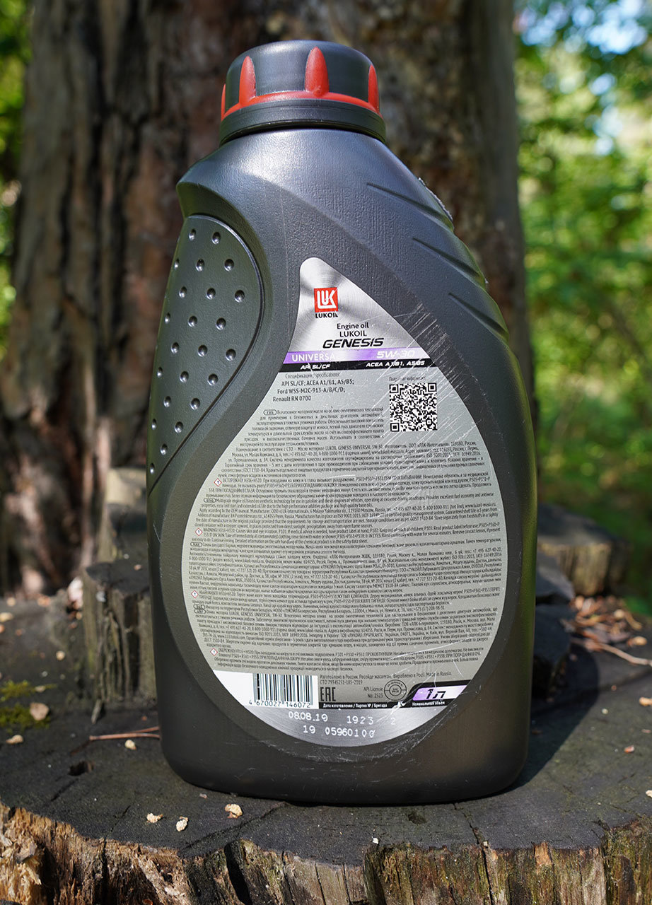

Lukoil Genesis Universal 5W-30 A5/B5 свежее
Скучно, где хардкор, где минералка в составе))) но всё же Люкс..
Уж что, что, а в ACEA A5, Лукошко с их эпизодическими залётами - профи :sarcastic:
Лукойл подхватил фишку Маннола, писать, для каких двигателей масло? Ну конечно, а как же иначе делать, это же американцы тупые, не мы.
Одно и то же, канистры только меняют) следующий А5 от Лук можно и не тестировать, тот же Люкс будет 100%:rofl:
Лукойл похоже классифицируется только по вязкости, внутри одной вязкозти одно и то же масло, вне зависимости от спецификаций))

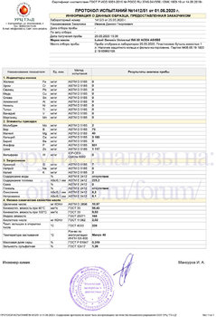

Мне кажется, если-бы затестили его проворачиваемость при -35, то оно-б в 0W уложилось. Ну, может с мизерным превышением.
Ну почему Лукойл может в 5в30, а 0в20 у него получается говно? Ну что за несправедливость? Я тоже хочу Юниверсал 0в20 за 1100)))
...и тоже без молибдена :cray:.
Знал, что чудес не бывает, но где-то очень глубоко в душе, надеялся.
  13.06.2020 в 05:03, vanderkot сказал:
Раскрыть
Добавь 32-го ПОЭ процентов 10 и будет тебе что-то около 0w20 да еще и с эстерами. Фосфор разбавишь, вот уже и SN.)))
  13.06.2020 в 05:28, Maxxixx сказал:
Раскрыть
Молибден в Ford WSS-M2C-913-A/B/C/D - огромная редкость, рецептура такая-"безмолибденная".. глянь в сводные таблицы ACEA A5/B5.
