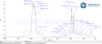

Shell Helix Ultra 0W-20 API SN Plus свежее NEW 2020
предрекая вопросы. У лаборатории УРЦ появилась возможность тестировать температуру застывания ручным методом ГОСТ 20287. (как в старой лабе). Поэтому они проконтролировали показания Кристалл 800. Отсюда в таблице два измерения температуры застывания.

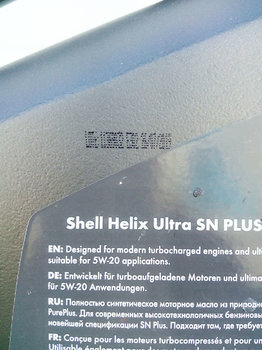

Это масло сделано в Испании. API SN Plus идет оттуда. Есть еще американская версия Shell Helix Ultra 0W-20 API SN (без Plus) - у нас на рынке она тоже официально присутствует.

2ррм титана это от тестирования пред идущего масла с титаном ? , или прям в пакете содержится от синтеза ZDDP этого пакета ? , ну и вспышка какая-то нереальная для такой вязкости масла , какой-то улучшайзер  добавили , от него и следы титана походу
