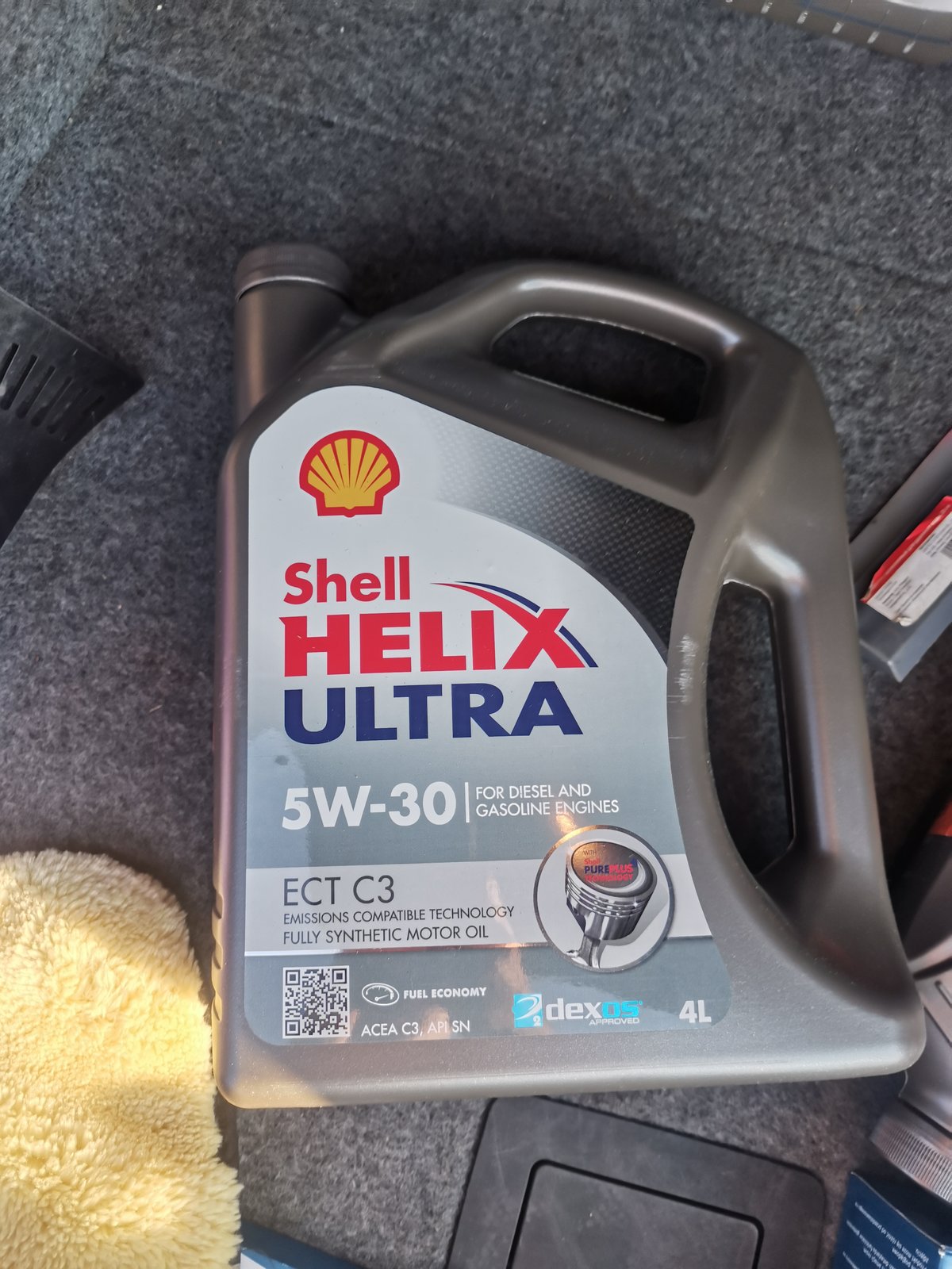

Первый раз покупаю масло,  купил shell helix ultra 5w30. На вид откровенная подделка. На всякий случай спрашиваю у знающих людей.

а по мне так обычный европродукт.
Производство Германия. Проверить можно, что внутри, только анализом. Минимум заморозкой.
Покупайте произвосдтва РФ, там есть и проверочный код, и хорошо видимой бэч код.
Здесь бэч код, по способу нанесения , похож на заводской.
Крышка нормальная
Цифры на обратной стороне тоже оригинальные
На крышке есть акцизная марка
Заходите на сайт Проверки акцизных марок и вбиваете все данные с марки и узнаете кто ввез это масло в РБ
Потом заходите на сайт Shell.ru Дистрибьюторы и смотрим кто является таковым в РБ
и как видим все тот же ООО "Оил Мотор" о чем сама компания красноречиво заявляет на своем сайте
