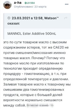

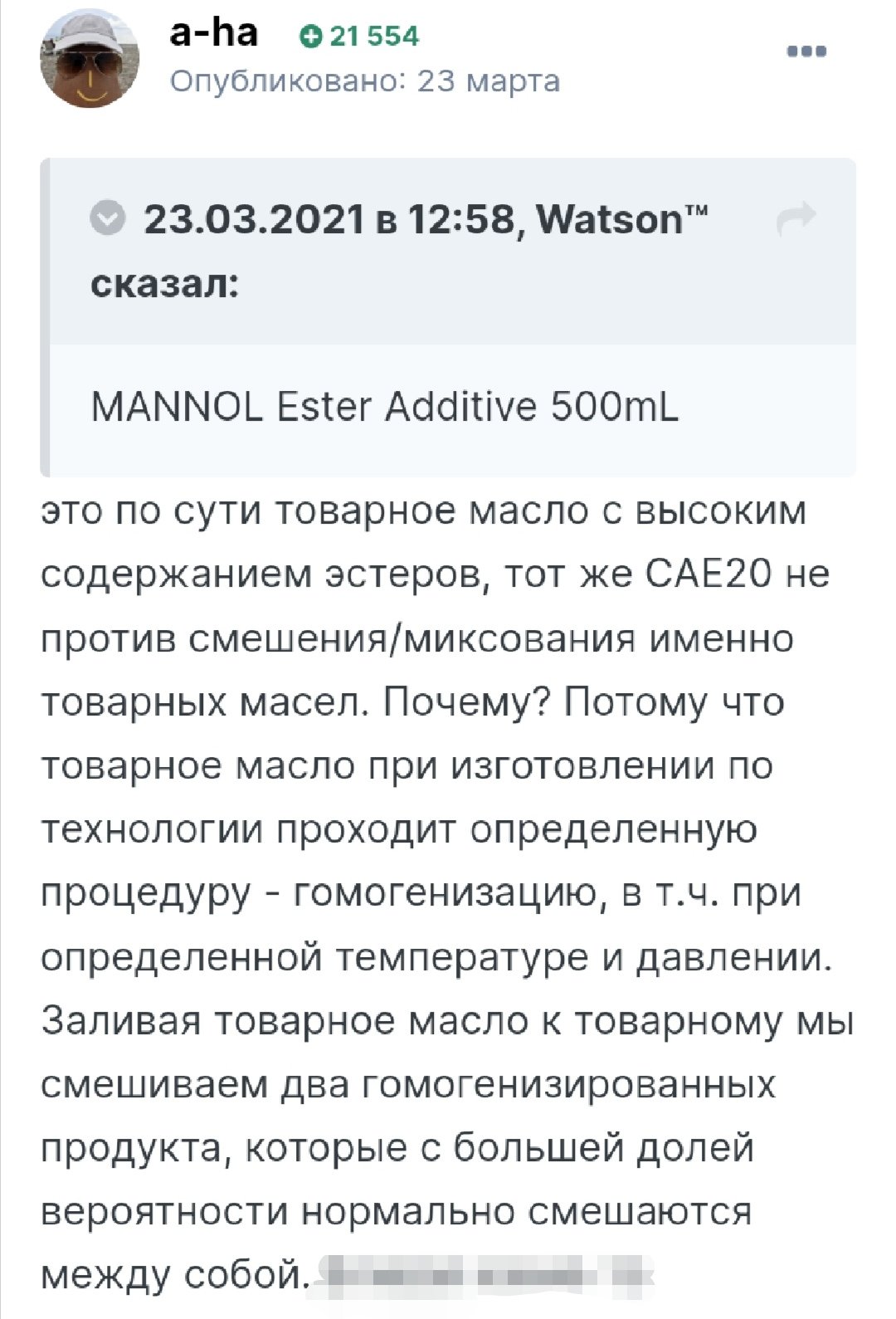

В современных двс (обороты/температуры/покрытия и т.д.) — защита от износа на 90% лежит на zddp… фосфор/цинк/сера в современных формулах и т.д. и т.п. — добавляя в готовый товарный продукт любые вещества — будь то тефлон/молибден и т.д. ты меняешь химические процессы на поверхности металла… банально может происходить усиленный износ поверхности — даже при эффекте снижения трения от модификаторов.
Тот же эффект можно получить и от товарных диэстеров — которые могут дать на слух обывателя снижение шума и т.д., но риск клина очень высок в случае (sae20) — как никогда, возможна потеря вязкости (сильное разжижение )/ неполноценная работа zddp — потеря нужного процента в концентрации присадок и т.д. и т.п. и если диэстер даст положительный эффект в плане гидродинамики до 160-180градусов то с температурами от 200 градусов и выше когда начнутся эластогидродинамические и граничные режимы трения — защита будет минимальной по сравнению с тем же товарным маслом без доп.присадок.
На истину не претендую. Я не говорю что на практике 100% так будет, но в теории вероятность есть. Найди знакомого химика и проконсультируйся, только не на ОИЛ КЛУБ — там
читай между строк. Лить или не лить, дело твое, машина твоя. Я бы в товарное масло ничего лишнего не лил бы, потому что как оно смешается, что получиться и как будет работать тебе сможет ответить только лаборатория и тест этой присадки в реальных условиях с контрольными пробами.

Будет небольшое загущение, совсем некритичное.
  12.08.2022 в 11:31, avignon сказал:
Раскрыть
А почему тогда говорят об обратном?
  12.08.2022 в 12:58, Артем123123 сказал:
Раскрыть
Пургу несёт товарищ))
Артем123123 у сабжа вязкость, как у 0w30/5w30, значит он совсем немного загустит ваше 0w20
