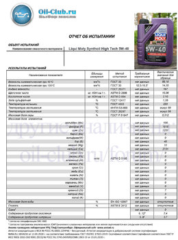

Liqui Moly Synthoil High Tech 5W-40 свежее
Отличный анализ, соглашусь с коментом выше. В ВАЗ его лить конечно жирно (хотя я знаю таких)
Слышал что на настоящее ПАО не разрабатывают новых пакетов присадок.(кряк победил) Все что будет API:SN уже не совсем "Vollsynthetiches" (но это не точно)

Не понятно, зачем такую "густую крепкую сороковку” с вязкостью при 100С=14,35 выпускать за такой ценник для такого узкого сегмента рынка:  немцам 90-2000х г.,  старым японцам с простыми движками, отечественные автомобили ВАЗ. Когда они могут вполне могут работать на бюджетных маслах 10W-40. Если только ловить покупателя на надпись: Made in Germany!
Rowe 0w40 дешевле, пакет современнее, эстеры есть, цена меньше, есть 229.5 , надпись made in Germany есть
Это не более современно. Это аналогичные масла, это очень дешево в бутылке Meguin, расходы на маркетинг.
Это на нашем форуме оно аналогичное :) На oil-club.de давно есть новый анализ свежего масла. Пакет присадок другой
