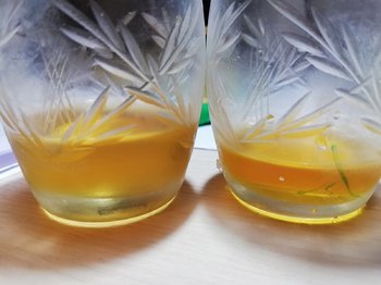

Так ребят, купил  осенью это масло в емекс, долго лежало, сегодня решил залить его.
После смены мне показалось, что машина плохо набирает скорость -  неохотно реагирует на газ ( проехал километров 10 сейчас).

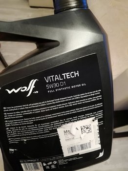

Все это субъективно,  поэтому полез почитать инет насчет подделок, вычитал, что все стандарно, никаких особых защит, кроме пункта - лазерная гравировка партии и даты выпуска "не должна стираться пальцем", потер пальцем смоченным  в капле масла - опа, надпись исчезла.
Тихо охренел. Достал из баклаги остаток тоталя, кварц 9000 налил в одну рюмку, вульф налил во второю.
оба 5 w 30
Тоталь явно на вид более текучий и светлый, чем вульф.
По запаху - у тоталя несколько изысканный запах. у вульфа -  очень резкий и грубый.
Вот и думаю, неужели паленку налил в движок.
( тоталь брал у официалов - в оем ойл
вульф в емексе)
на 5 фотке место, где была дата
на последней вульф  в рюмке справа (где меньше, но тут  по фото ничего не понятно)
сейчас поставил обе рюмки в морозилку, прошло минут 10, оба чуть подгустели, но фульф сильнее.
кто что думает?
4 минуты назад, ДрЛаст сказал:

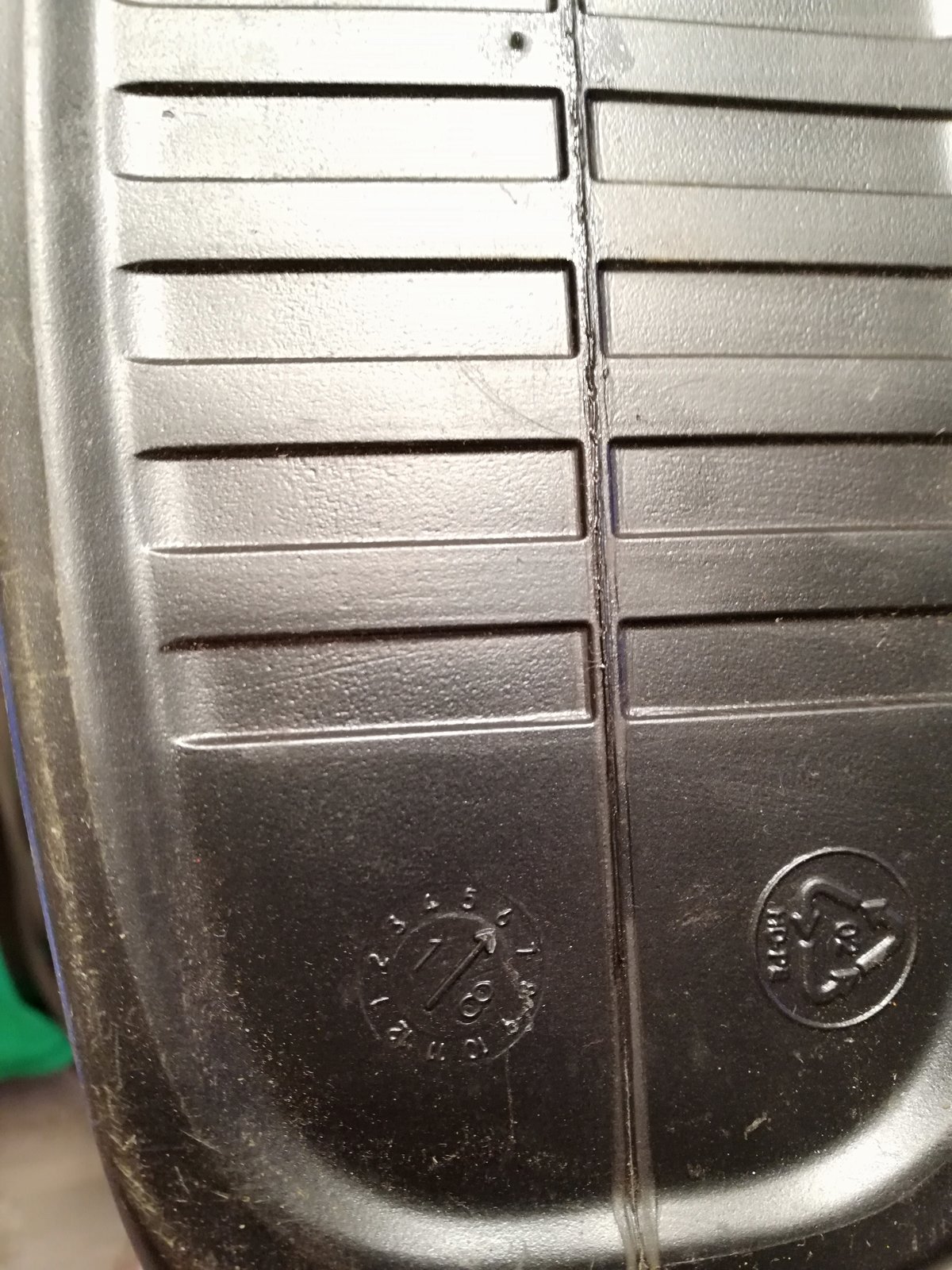

пишу по памяти:  у подавляющего большинства форумчан код нанесен черными чернилами на черном пластике, народ порой даже найти его не может.
все равно как-то ссыкатно: впервые в емексе купил что-то, обычно в оем покупаю все.
на дальняк надо ехать, неизвестно что залито
ДрЛаст заморозь его, вместе с Тотал и посмотри

Сейчас взял две баклашки, потёр дату - стёрлась после длительного сильного трения пальцем со слюной. Не могу сказать про Россию, в Питере данным маслом заведует Евроавто. Брал не там, но поставщик он. Вряд ли Евроавто будет торговать подделкой. Делаю вывод, что стираемая дата это не показатель подделки.
Согласен с темой https://www.oil-club.ru/forum/topic/23117-kak-otlichit-poddelku-masla-wolf/, если Wolf подделывают, то что тогда не подделывают?!
https://prokachestvo.ru/maslo-wolf-poddelka.html
Да, вот ещё что. Если поводить пальцем по WOLF на лицевой стороне, то она кажется как тиснением сделана.
На канистрах Wolf матричный код плоховато держится, есть такое. Мне присылали их много, оригинального, на анализы - не везде матричный код выживал, что бы его отличить.
Wolf не подделывают, нет такой популярности у него что бы поддельщики им заинтересовались.

Поставил в заморозку с тоталем, текучесть одинаковая после этого, до, кстати, тоталь пожиже.
После разморозки на поверхности белесая субстанция образовалась, у тоталя тоже, но меньше. После размешивания ушла и там и там.
