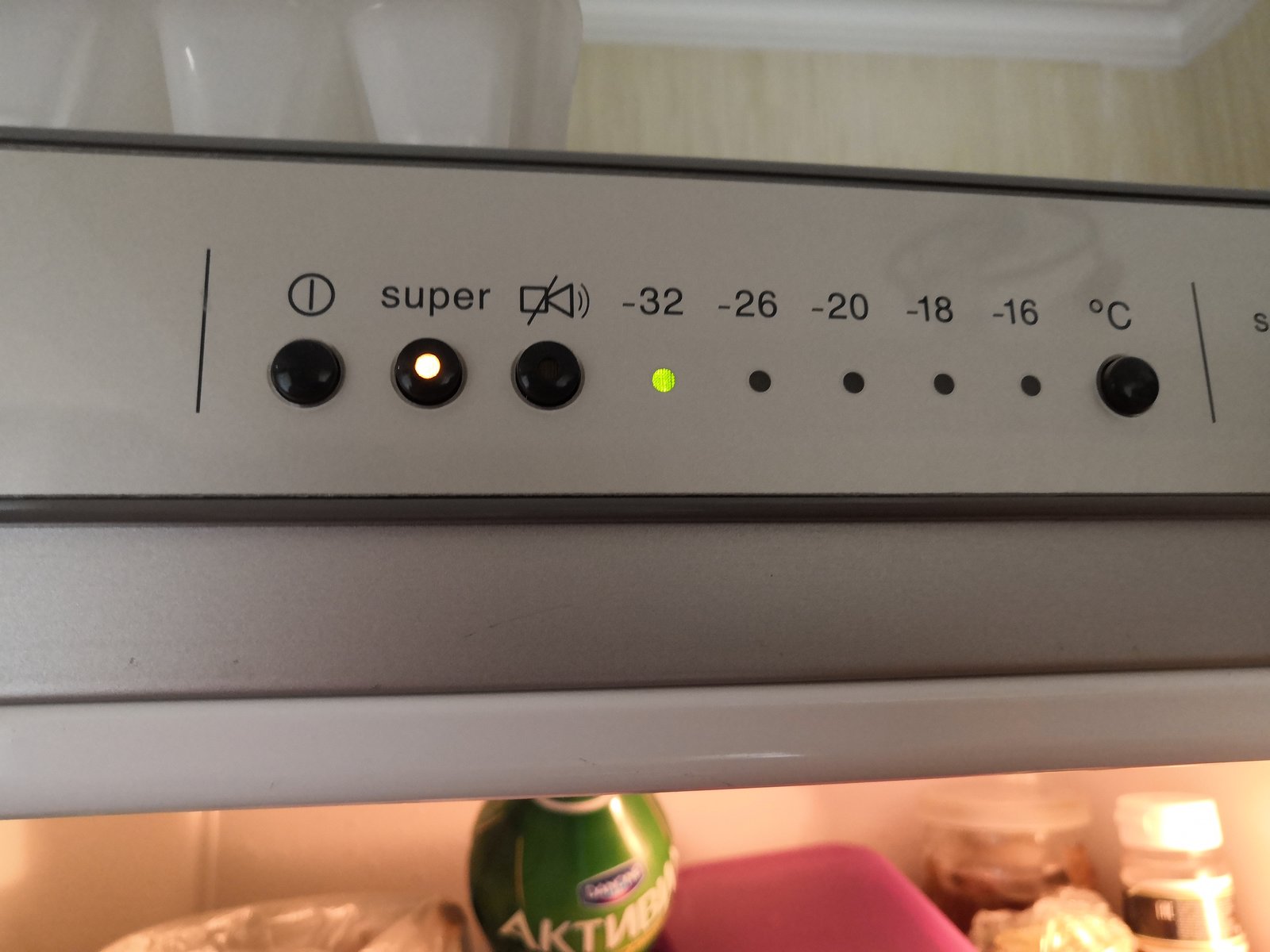

Wolf Vitaltech 5W-30 D1 Dexos1 Gen2 отработка на Nissan Qashqai 2.0 после 5 590 км
Сделал видос, но выложил на файлобменник.
https://dropmefiles.com/tbjkm
Изменено пользователем =MOpgBA=
Позже заморожу в новой рецептуре с  D1

Ну, такоооое, не фонтан. Хотя, чего же ждать от 5-30 вхви в такой минус.
помню, бежал я домой после активии... очень быстро)))))))
  09.07.2019 в 19:39, Dimitreska190388 сказал:
Раскрыть
Тоже подудивился. Поставил на - 26 посмотрим, что будет завтра. Мобил тёк уверенно прям.
Активия с черносливом, даааа вещь, та ещё, но это жены, на неё не действует так, иммунитет, что ли.
Сегодня на ночь поставил - 26, утром вольф очень бодро побежал. В общем, масло до - 30. В зиму нужно, что то по морозоустойчевее.
Так у него и прокрутка при -30 у верхней границы, база густая и ниже -30 лучше на нем не рисковать

Мобил 5-30 тек очень здорово при -32, но он густой зараза при 100 гр и на прогревах.

на такую температуру нулевку нужно. А лучше вместе сравнить.
Раскрыть
согласен. Нулевки нет, но я думаю, на этом масле мотор при -33 запустится, без особых последствиях, для двигателя. Во всяком случае запас для -30 у него присутствует
  13.07.2019 в 12:35, ОлегМурманск сказал:
Вот на суд Вам. масло с D1 GEN 2  При -33
Раскрыть
А на видео вроде другое масло или я ошибаюсь?
=MOpgBA= у меня первое видео было c маслом Азия/Америка, а второе с новой,  Gen 2
Канистра Чемпиона, но с Вольфом они родные близнецы, масло одинаковое
