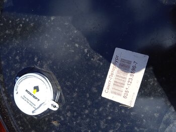

  15.06.2024 в 12:59, mihail026 сказал:
IvanRND на вашем фото вверху слева написано ГОСТ 8581-2021. Открываем его и смотрим:
Покажите публике, где вы увидели кв100 = 16 сСт?
Если вы прохрюкали этот момент, то спросите у представителя, он вам заодно и ТУ предоставит (если сочтёт нужным говорить об этом повторно).
Специально для вас добавил гуглёжь по первой же ссылке. Цитата:
"Производитель масла М-10ДМ Роснефть ООО "РН-Смазочные материалы" сообщает, что 01.05.2023г. моторное масло М-10ДМ будет выпускаться на всех производственных площадках по СТО 44918199-115-2017 взамен ГОСТ 8581-2021.
Моторное масло М-10ДМ по СТО 44918199-115-2017 выпускается с повышенной кинематической вязкостью в пределах 14,5-16,3 мм/с2 при температуре 100°С. Повышенная кинематическая вязкость при рабочей температуре работы двигателя обеспечивает повышенные защитные свойства в тяжелых условиях эксплуатации."
Раскрыть
А вы много видели ГОСТовских масел 10ДМ с вязкостью 11,4-11,5? Практически у всех выше и при этом все сделаны по ГОСТу, а не по ТУ.
В 8581-78 к 10ДМ требование вязкости было "более 11,4", при этом верхний порог не указывался.

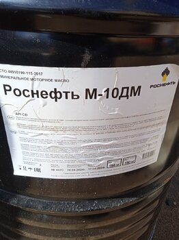

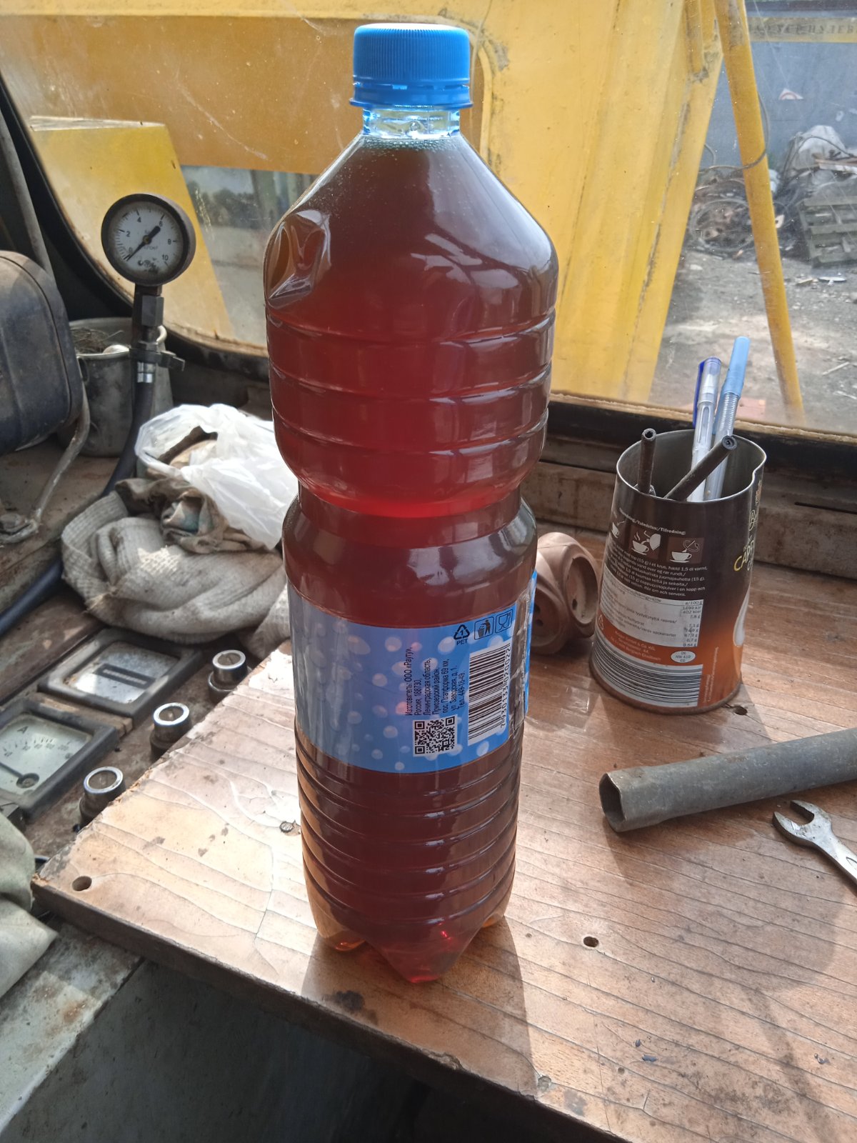

А вы не в курсе, какая вязкость в партиях весны 2024 г.?
Взяли на работе бочку апреля 2024 г., партия 437С, хотелось бы узнать вязкость. При наливе из краника в пэт бутылку никаких визуальных признаков супер-густого масла не заметил, как и при встряхивании.
Кстати никакого упоминания ГОСТ 8581-2021 на этикетке бочки нет, есть какое-то СТО 2017 года.
