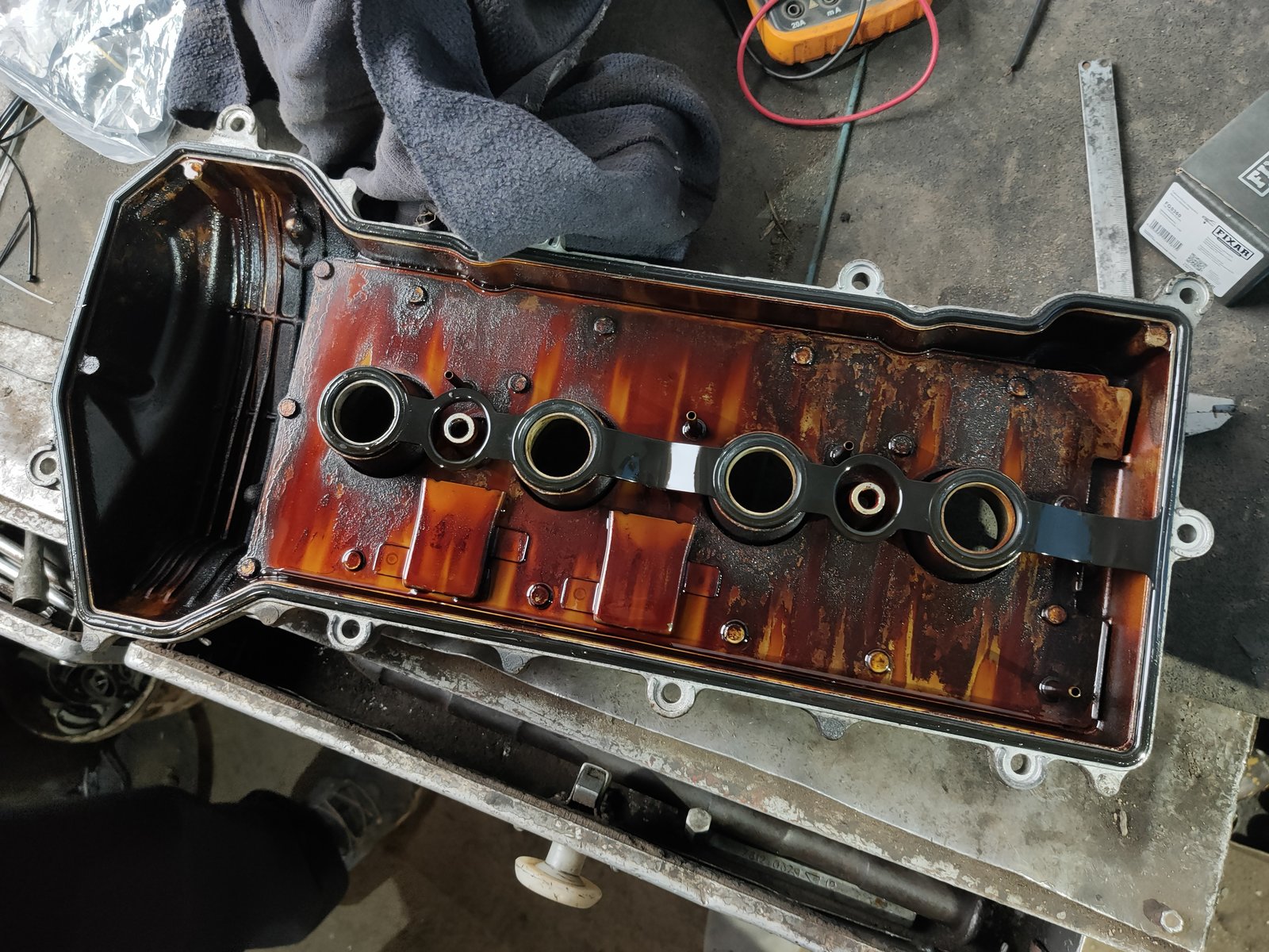

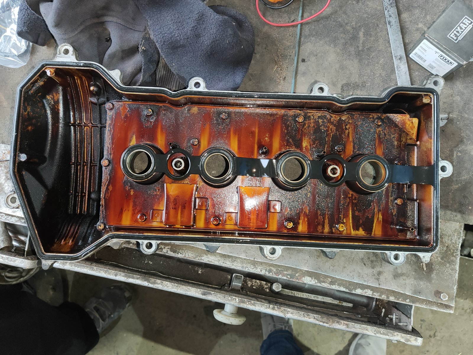

Добавил фотографии со снятой крышкой -  менял прокладку клапанной недавно. Пробег 275000км был, до снятия крышки последний залив был shell helix hx8 5w30 , до него в основном Profix , так же лил liqui molly , motu,как правило это синтетика и 5w30 всегда .
 В основном полностью масло  с фильтрами меняю раз в 10000км  .  Лил разные масла , тойотовское xenium на нем больше всего расхода было . Была течь прокладки клапана vvti , на прошлой неделе почистили , поменяли прокладки vvt iи прокладку фильтра снизу .Движок снизу весь в масле в нормальном таком слое , запотевание присутствует ,  на днях планируем очистить двигатель снизу .
 Жор масла присутствовал всегда , а авто владеем порядка 11 лет , бывает что уйдет масла 1л на 1000км , а бывает и грамм 500 .
Sauder нельзя в этом моторе менять масло через 10 тысяч :) Поэтому мотор и залачен... Если в этих 10 тыс км было моточасов 400-500 так и будет... Тут даже выбор масла уже не так важен, важнее интервалы смены.

Смягчает, но ситуацию не спасает, там кольца "в залеге" скорее всего... А когда кольца лежат прорыв газов больше, масло умирает быстрее, плюс кислотный несливаемый остаток каждый раз - все это комом накапливается... Менять масло в таком моторе надо через 5000км (максимум 7500км). А сейчас уже толку нет - это ничего не отмоет кроме разборки с химией или димексида несколько раз.
Как мёртвому 1zz-fe припарки. Не ломайте голову всякими промывками и раскоксовками, скорее всего этот мертв чем чуть живой. Капиталил такой движок с пробегом по одометру 280 т.км. В этом пластилиновой моторе выработка между стенками цилиндра и поршня 0.25 мм при рабочем допуске 0.09 мм. Если у вас ещё антифриз уходит, то блок и головка кривые, сам шлифовал блок и головка 0.17 мм. А колечки подкинуть как многие советуют без замеров износа, лучше сразу авто на рынок.

При таком масложере и за такое время там уже давно кольца одним куском вместе с коксом лежат. Либо не тратить деньги на раскоксовки и сразу на ЭТУ страницу, либо лить то, что дешевле- ЗИК Х5, Кикс, или даже , не побоюсь этого слова, Luxe LUX 5w30 SJ/CF,  или Sintec Platinum 5W-30,но на 5000 км, не больше. Эстеры,  раскоксовки- ну, можно попробовать, но зачем? Вся эта химия помогает, когда 500-700 мл масла уходит за 5000 км, и процесс только начался,а не по литру на 1000 км и 10 лет подряд.
Это не лечится. У меня было две машины с этим двигателем. Первая - 2001 г.в. В ней я, как все "порядочные" автовладельцы тех лет, менял масло Кастрол каждые 10000 км. К 150 тысяч пробега жрала масло, как бык помои. Следующая - 2003 г.в. Тут уже всё гораздо лучше. Движок японцы уже исправили и жора масла не наблюдалось, хотя замены были также через 10000. Как вариант воткнуть контрактный 1ZZ не старше 2003 года выпуска.
