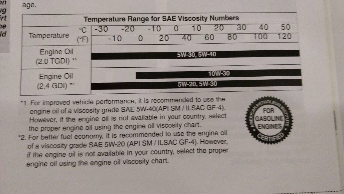

Ну, сороковка - по паспорту идет, да и лето нынче... Однако, как оказалось, Илсак - более жидкий (чего я не предполагал), даже при прочих равных... Вот я и меньжуюсь)

 И что, в Корее и Япии на 20к катают летом и ни чего, 40ка Илсак не бывает, А5 тоже (могу ошибаться), а 5-30 в паспорте нету??? А оригинал 40ка бывает?

Ну, катают, согласен) По паспорту - 5-30... 5-40... Что за оригинал? Не встречал такого.

  А что самое интересное, согласно Вашего мануала, для 2,4л есть и 5-20, так что лейте 5-30 Турбо Син А5 и не думайте... А лучше зайдите в ветку 2,0 л. двигов Хёнде и там спросите...
