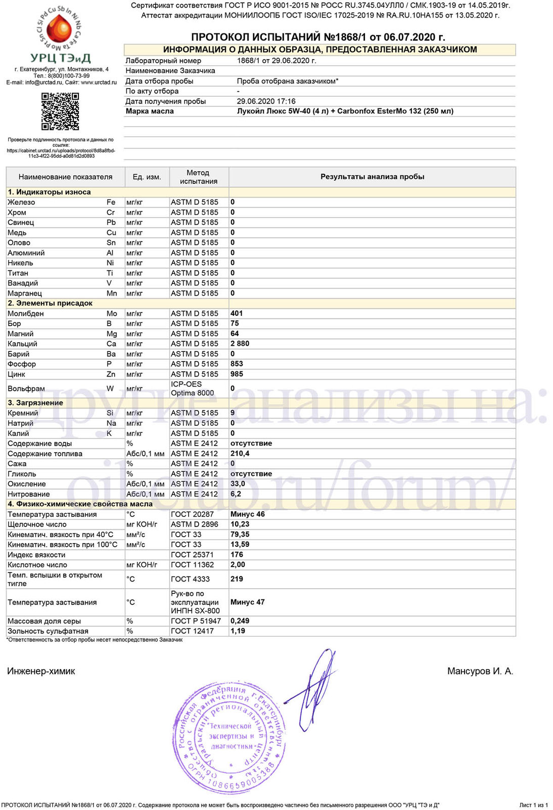

Лукойл Люкс Синтетическое 5W-40 + присадка Carbonfox EsterMo 132 свежее за анализ спасибо форумчанину AntaresNyg. Масло в лабораторию слал AntaresNyg.     ИК спектр Фурье говорит о том, что масло на основе гидрокрекинга VHVI + видимо эстеры немного подняли его.
