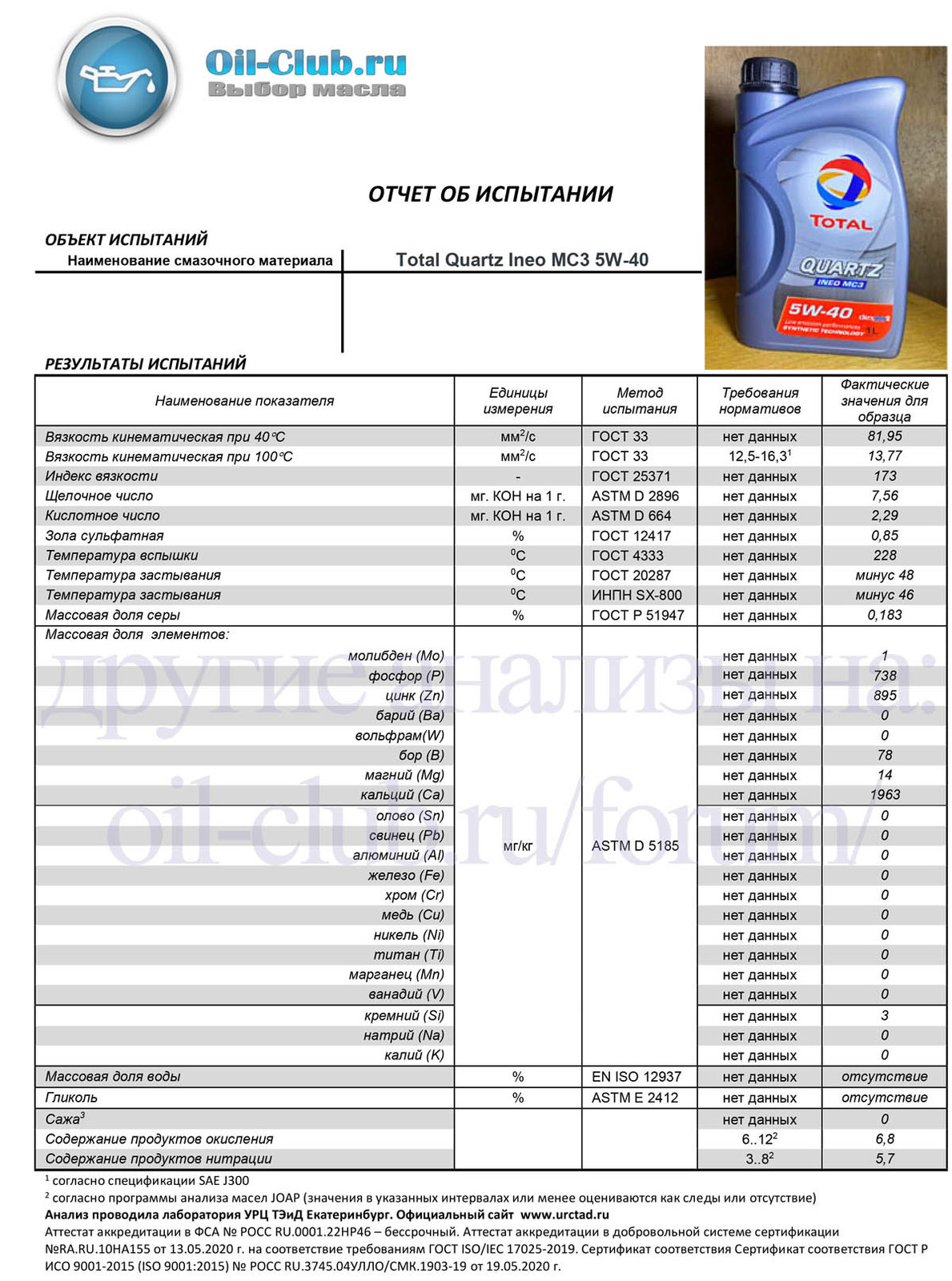

Total Quartz Ineo MC3 5W-40 свежее
В tds TBN 7.5, PP -42°, FP 240°, у его аналога TOTAL Classic C3 5w-40 в июне прошлого года TBN подняли до 8.2
  08.07.2020 в 04:50, Палыч314 сказал:
Раскрыть
и оно стало 229.52?
Очередное хорошее масло, в котором производитель все соблел или почти все. Как правильно кто то недавно заметил - анализ масла становится проверкой производителя на соблюдение рецептуры и параметров в TDS
torcon, может FP можно перепроверить, как-то низковата она для этого масла.
Можем ли мы считать (в силу фактической идентичности производителя и идентичности характеристик в TDS) данное масло идентичным маслу Elf Evolution Full-Tech LSX 5w-40 и полагать что одним тестом протестировано два масла?

  08.07.2020 в 09:32, Палыч314 сказал:
Раскрыть
нет смысла, смотри та же рецептура 228С

потому что это масло на базе 5cst в основном, а оно по термостабильности не 6cst. Как я понимаю в Infineum решили сделать рецептуру более экономичной...
  08.07.2020 в 10:21, nikulum сказал:
Раскрыть
Да, те же яйца, только в профиль
