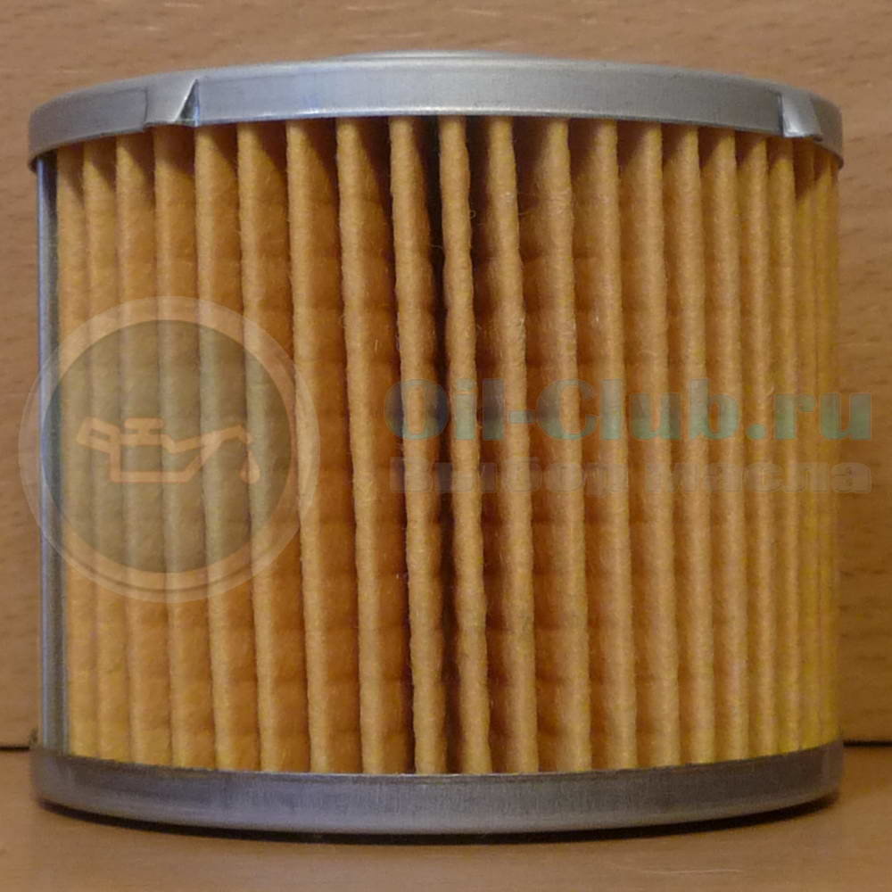

Mann W8017 (Kia, Hyundai)
Ermito

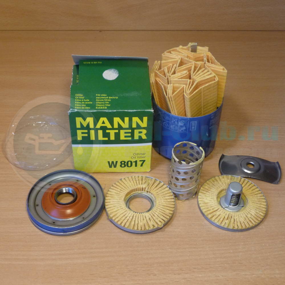

Спасибо за труд. Убедился что использую качественный фильтр. Цена конечно высоковата, но  я не могу найти достойный аналог.

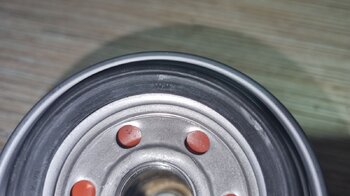

6 часов назад, Ermito сказал:
По идее сверху должна нанесена надпись , видная при ультрафиолетовом свете, но нету лампы у меня такой, да и не заметно и следов нанесения.
Ультрафиолетовая маркировка есть только на немецких маннах и то только с одного их завода. На корейских маннах ее нет. Об этом ранее писали на форуме, в том числе и официальные представители :). Цена на уровне его полного клона Хенде/Киа 26300-35531 также от Манн или чуть ниже. Спасибо за распил.

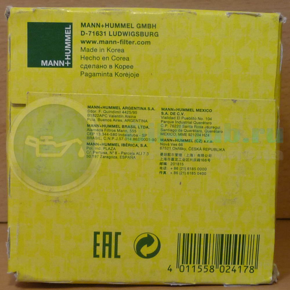

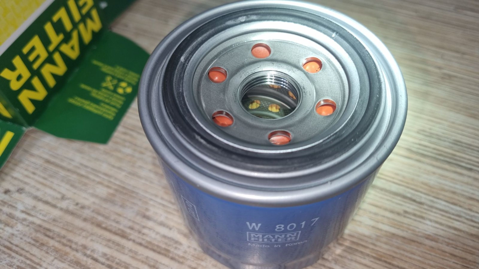

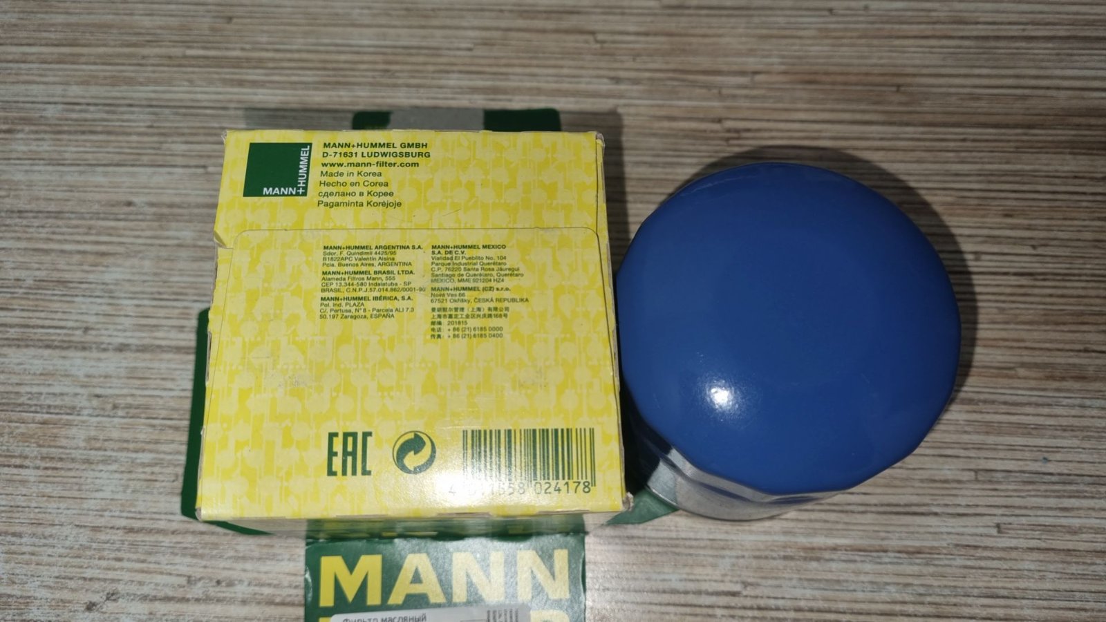

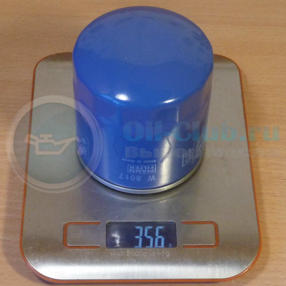

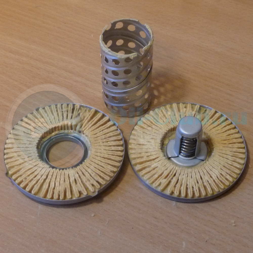

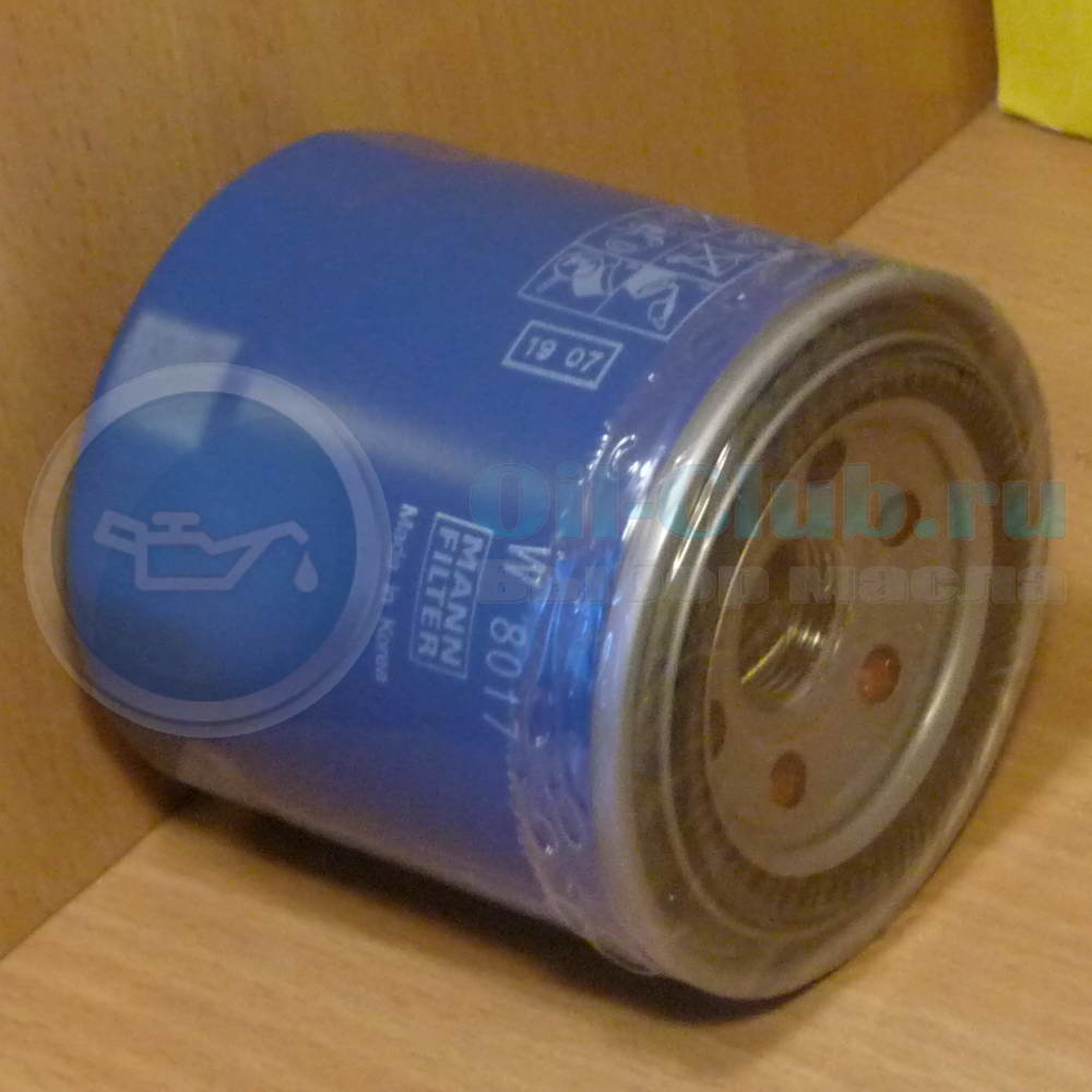

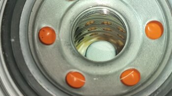

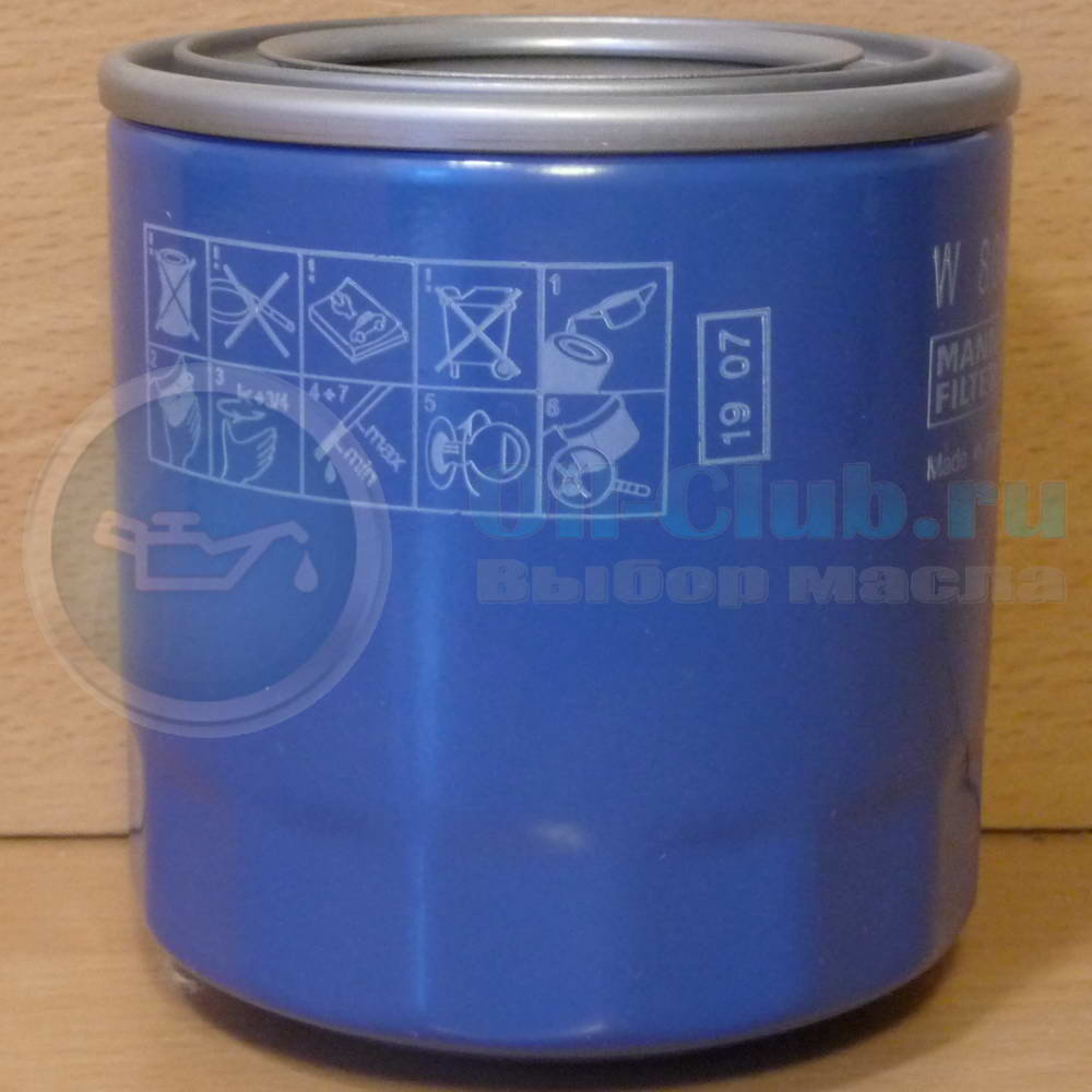

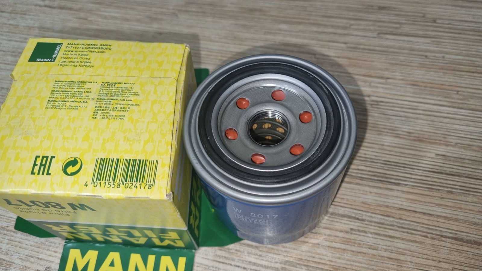

Что-то тема заглохла. Обновлю.

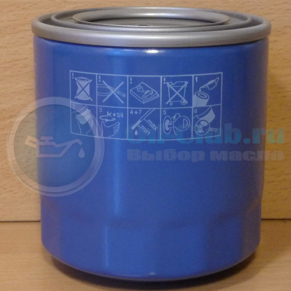

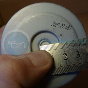

Фильтр заказан пару дней назад в магазина на букву "А", поставка от дистрибутора. Дата производства, на сколько я понял, октябрь 2022 г.

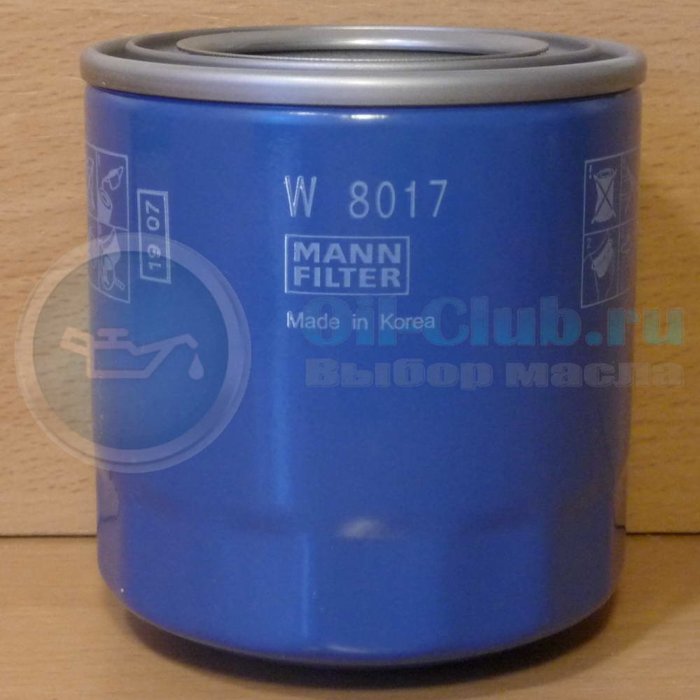

В целом, не к чему придраться. Бумага матовая, печать качественная.

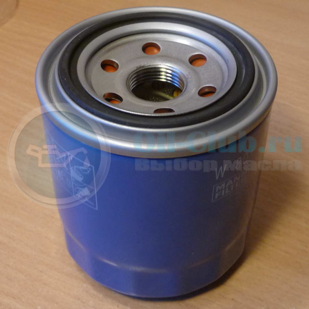

Производитель - Mann-Hummel, Корея. Как и у топикстартера, фраза "сделано в Корее" написана с маленькой буквы.
Покраска фильтра хорошая, резьба без заусенцев, на резьбе остатки заводского масла. Надписи не стираются.

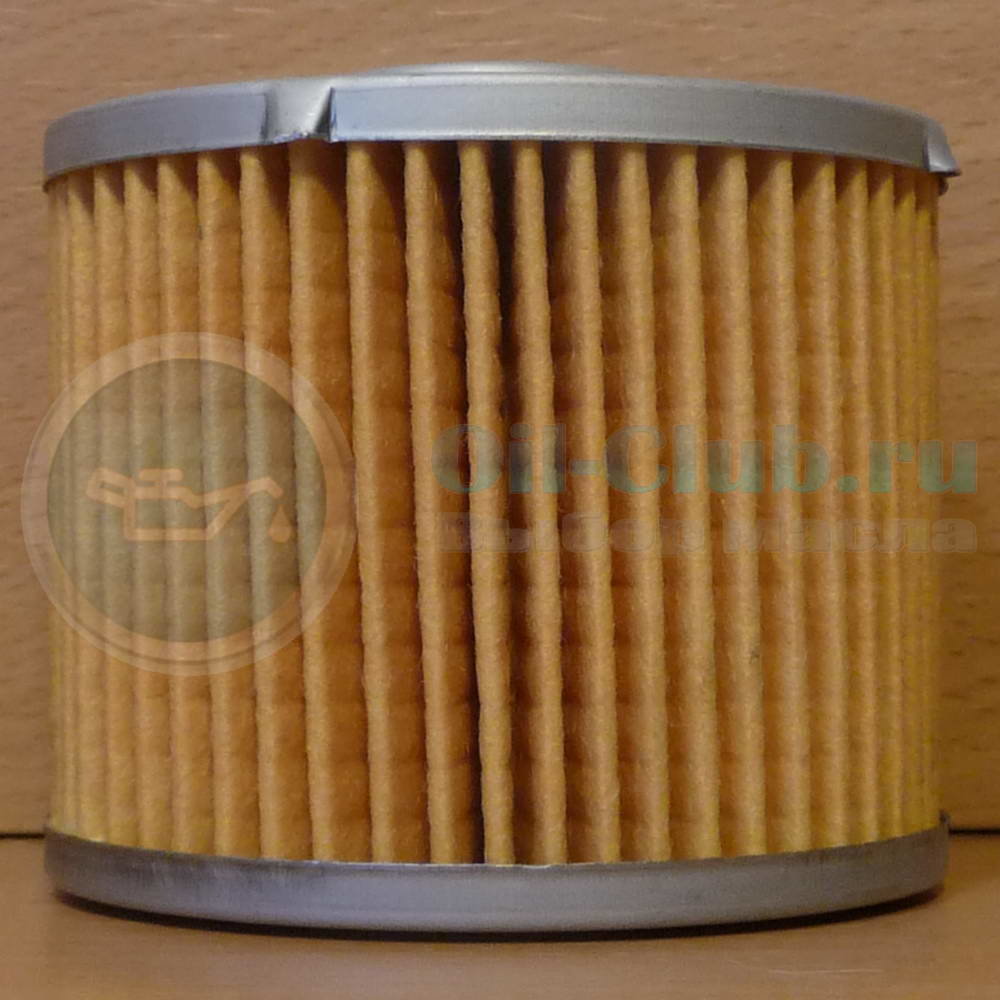

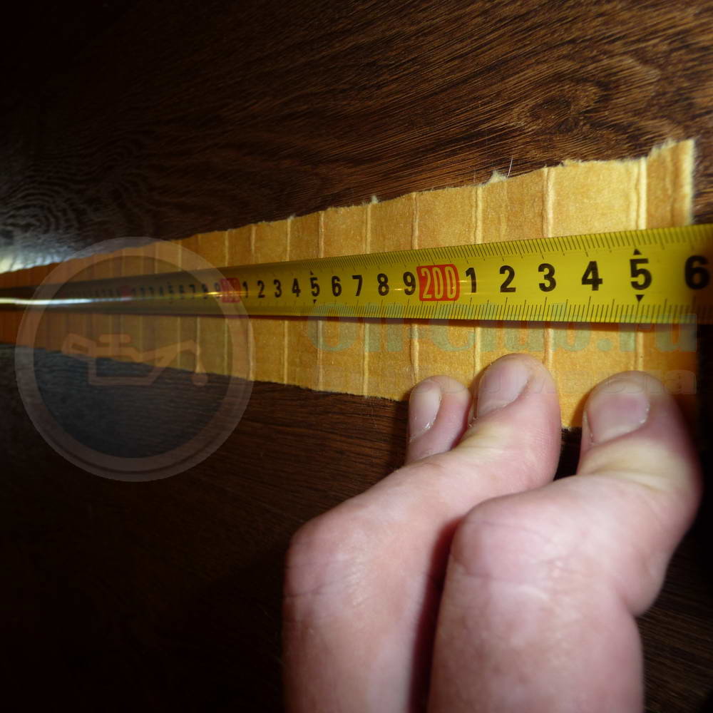

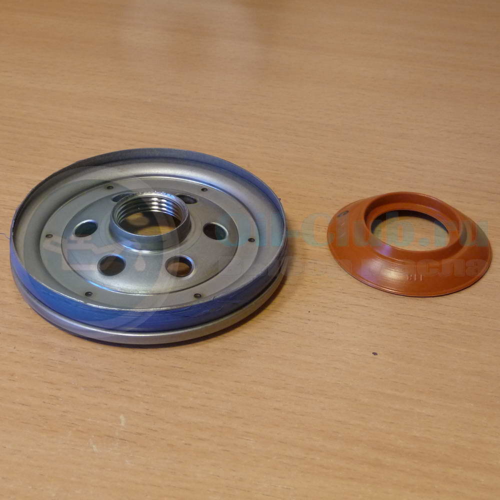

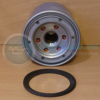

ФЭ уложен плотными ровными складками. С одной стороны гармошка плотно прижата к втулке, с противоположной чуть (на 1 мм) отходит. Втулка с насечками, отверстия без заусенцев. Герметик залит ровно почти по всему периметру. В одно месте чуть поменьше налили, но ФЭ проклеен полностью.

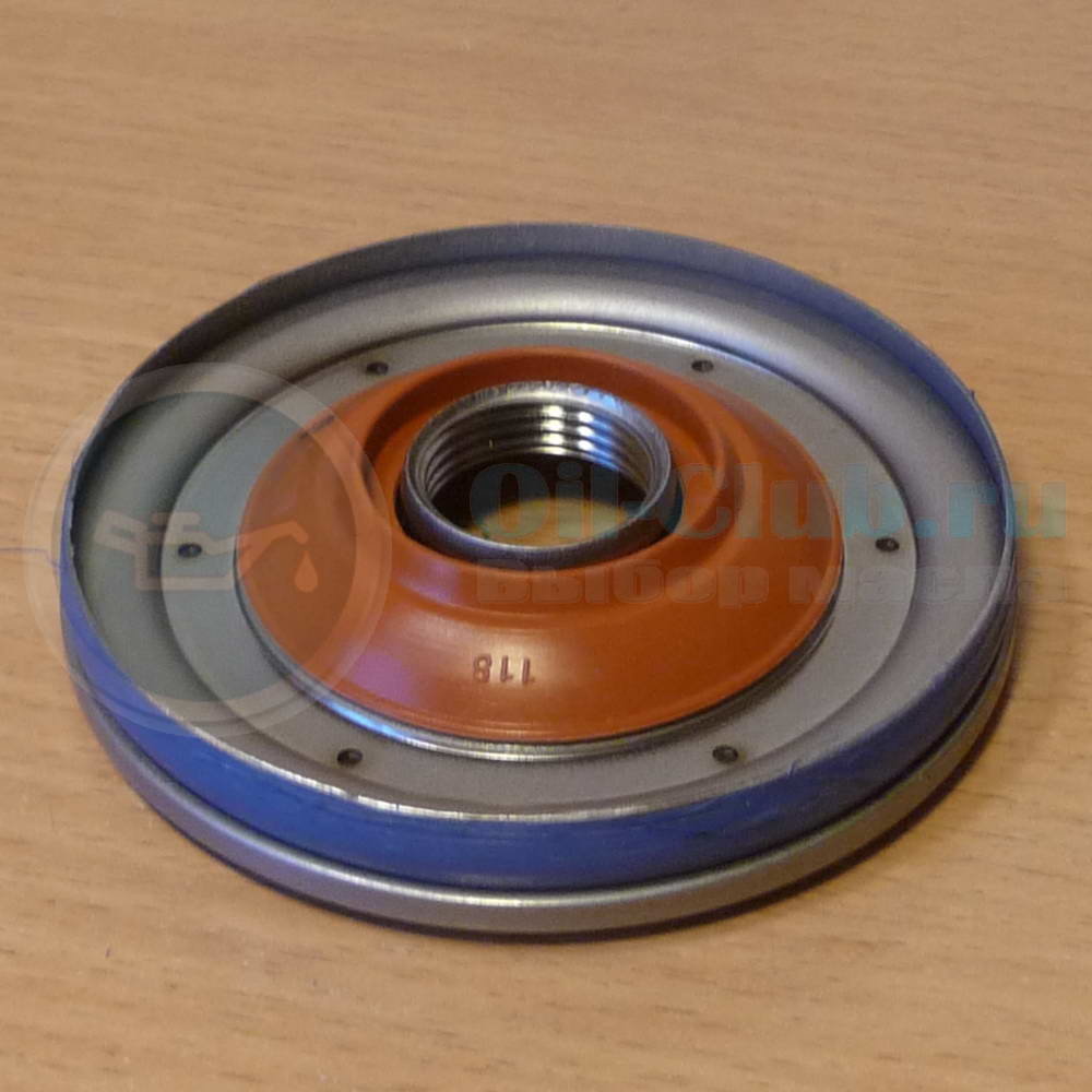

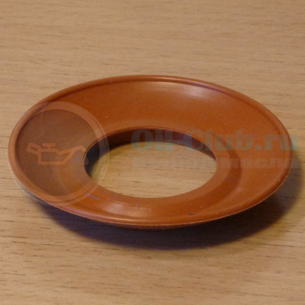

Прокладка с буртиком округлого сечения. На ней маркировки "ACM" (обозначает акриловую резину) и "K-29". Потыкал дренажный клапан зубочисткой - мягкий.
Откатаю, сделаю распил, добавлю в пост новые данные.
