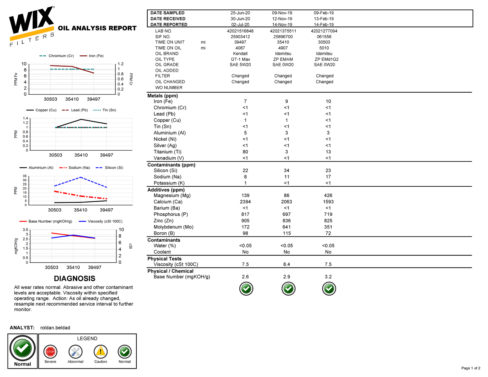

Популярное сообщение Gaffer 3 297 Опубликовано: 9 июля 2020 Популярное сообщение Поделиться Опубликовано: 9 июля 2020 Kendall GT-1 Full Synthetic with Liquid Titanium 5W-20 отработка на Nissan Rogue после 6539км Масло: Kendall GT-1 Full Synthetic with Liquid Titanium 5W-20 (4 кварты) и Kendall GT-1 Max 5W-20 (1 кварта);Автомобиль: Nissan Rogue октябрь 2014 г.в., 2.5L - QR25DE, CVT;Общий пробег на одометре: 63 195 км;Пробег на масле: 6 539 км;Моточасы: 195 м/ч;Израсходованное топливо: средний расход ~ 10л/100км;Доливки масла: Нет;Присутствие отложений в двигателе ДО: Не видно;Присутствие отложений в двигателе НА ДАННЫЙ МОМЕНТ: Не видно;Автозапуск: Нет, сел и поехал;Наличие чип-тюнинга: нет;Предпусковые подогревы: нет;Период эксплуатации и срок эксплуатации на масле: февраль 2019 - ноябрь 2019 г.г;Температурный режим: -5°C ~ 38°C;Топливо: Бензин, 89ый и 93ий - (R+M)/2 Method;Режимы: 70% город с перепадами высот, 30% трасса;Фильтр масляный: Mobil 1 EP M1-104;Фильтр воздушный: WIX WA10215;Объем заливаемого масла: 4.73 л;Отбор масла: через сливную пробку в чистую пластиковую ёмкость 100 мл;Что было до этого масла: Idemitsu Zepro Eco Medalist Advanced Moly 0W-20 USA;Промывка промывочным маслом: не делается - в моторе остаётся несливаемый остаток. 7 Ссылка на сообщение
Gaffer 3 297 Опубликовано: 9 июля 2020 Автор Поделиться Опубликовано: 9 июля 2020 Кстати это масло из той же коробки (12 кварт). Покупал 29 декабря 2015 года на Амазане за $49.75 (с доставкой). 1 Ссылка на сообщение
Gaffer 3 297 Опубликовано: 10 июля 2020 Автор Поделиться Опубликовано: 10 июля 2020 Интересно, что самое стабильное масло оказалось предыдущее с высоким (>200) индексом вязкости - сохранило заводскую вязкость, такие масла больше не выпускаются. Ссылка на сообщение
Iron86 53 Опубликовано: 10 июля 2020 Поделиться Опубликовано: 10 июля 2020 А масло уже на пределе,щелочное маленькое Ссылка на сообщение
torcon 81 575 Опубликовано: 10 июля 2020 Поделиться Опубликовано: 10 июля 2020 да масло скорее всего сработалось, как раз у них где то при щелочном 2.5, кислотное тоже 2.5. Смотря конечно сколько моточасов было за эти 6500км. Если моточасов 250 намотал - то нормально. А вот вижу в шапке 195мч. Маловато для такой сработки... 1 Ссылка на сообщение
skorp777 14 023 Опубликовано: 10 июля 2020 Поделиться Опубликовано: 10 июля 2020 (изменено) Gaffer Nissan Rogue - какого года? Просто название одно, а в разных поколениях у него разные евро и японские аналоги. Nissan Rogue октябрь 2014 г.в., 2.5L - QR25DE, CVT;-сорри, сам увидел. Я так понимаю, евроаналог- Nissan X-Trail третьего поколения? И вообще, т до +38, а ты на 20-ке ездишь! Непорядок, немедленно поменять на православное 10W-30! Местные любители "крепких " масел негодуэ. Изменено 10 июля 2020 пользователем skorp777 1 Ссылка на сообщение
skorp777 14 023 Опубликовано: 10 июля 2020 Поделиться Опубликовано: 10 июля 2020 5 часов назад, torcon сказал: А вот вижу в шапке 195мч. Маловато для такой сработки... Горы они такие горы... 17 часов назад, Gaffer сказал: Режимы: 70% город с перепадами высот 1 Ссылка на сообщение
Gaffer 3 297 Опубликовано: 10 июля 2020 Автор Поделиться Опубликовано: 10 июля 2020 Всё-таки моторы на этом масле работают очень приятно, под нагрузкой еле слышно - только щелочного числа в районе десятки и ПАО не хватает для полного счастья. Ссылка на сообщение
ПавелТ 2 287 Опубликовано: 10 июля 2020 Поделиться Опубликовано: 10 июля 2020 Gaffer я на Shell Helix Ultra 0W-20 API SN Plus ( по факту это 5-20) 500 км проехал после заводского на таком же моторе. Подтверждаю что тише во всех диапазонах. Ссылка на сообщение
