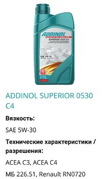

Рекомендуется в этот мотор RN720, но в сервисном листе прописано 5W-30 C3.
Хочу узнать мнение знатоков, что лучше лить С3 или RN720. И имеет ли смысл промежуточная замена после обкатки (2-3ткм)?

14 часов назад, TDream сказал:
Не подойдет. В мой К9К идет либо RN720(C4), либо С3. Всё.
Так что предпочтительней из вопроса выше?
А можно и совместить )))
