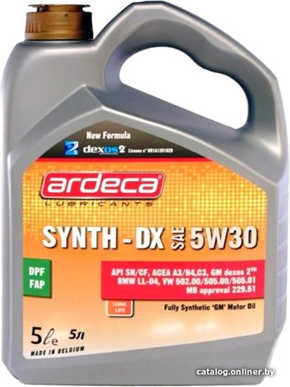

вот такое думаю ещё в Минске найдёте, есть представители https://www.ardeca-lubricants.be/ru/product/synth-dx-5w30/370/
21 минуту назад, Северянин сказал:
Спасибо за информацию
25 минут назад, Северянин сказал:
Только выглядит по другомуZw
11 минут назад, demyanvp сказал:
это старая фасовка, думаю её уже не осталось
Изменено пользователем Северянин
