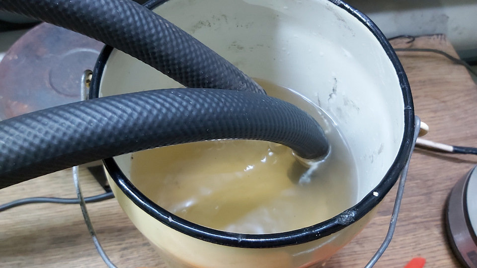

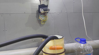

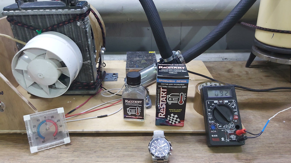

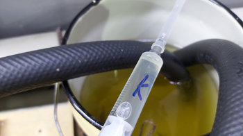

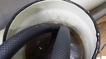

ya-rusich 106 Опубликовано: 24 июля 2020 Поделиться Опубликовано: 24 июля 2020 Всем привет, выкладываю свой отчет о работе промывки печки(промывки радиатора отопителя) Чем интересен эксперимент? А тем что основной персонаж не обычная промывка(кислотная или щелочная) а мягкая, долгоиграющая, КАТАЛИТИЧЕСКАЯ. И её я сравнил с «классикой жанра» лимонной кислотой. Отчет дополнялся каждый день в режиме реального времени. Для наглядной демонстрации промывки печки соорудил простенький стенд, он включает в себя радиатор печки ваз 2101, вентилятор 12в, вентилятор 220в, блок питания 12в, помпа газель 12в, электролита СССР 1квт, и бидон СССР на 5 литров. Планируется "покататься" на этом радиаторе около 25 часов для имитации пробега в 2000км(как в инструкции) По завершению "пробега" будет опубликован видеоотчет. Испытуемый: Промывка печки "Restart", 100мл, средство для самостоятельной промывки радиатора печки, бережное, долгоиграющее, легко в применении — залил и поехал. Состав: Комплекс катализаторов, тосол, вода. Аналоги: "Мягкая промывка системы охлаждения МОТОРЕСУРС", РиМЕТ Мягкая промывка системы охлаждения. День 1й. 25.02.2020. Сегодня удалось погонять стенд при рабочей температуре 88-92 градуса около 3х часов, имитировав тем самым пробег около 250км по трассе. Примерно после получаса работы жидкость начала приобретать ржавый оттенок, который становился все насыщеннее. При испарении жидкости на стенках бидона остаётся мелкодисперсный черный порошок. День 2. 26.02.2020 Стенд работал около 3 часов. Наблюдается потемнение жидкости. День 3. 27.02.2020 Стенд работал около 3 часов. Наблюдается потемнение жидкости. День 4. 28.02.2020 Стенд работал около 6 часов. Наблюдается потемнение жидкости. Не видно дна. Неожиданно для меня начал работать ранее прикипевший кран печки, я не знал из за чего он не работает и на видео не зафиксировал этот момент. День 5. 2.03.2020 Стенд работал около 5 часов. Жижа тёмная, мне даже жалко бидон. День 6. Стенд работал около 3 часов. Завершил катать промывку печки на стенде. Причина: жидкость очень сильно потемнела. С промывкой откатал 20 часов, что соответствует 1600км(из 2000 по инструкции) по трассе при средней скорости 80км/ч, для имитации городского цикла надо было бы катать подольше. Грязь отмытая «промывкой Печки» в основном выглядит как пыль растворенная в воде. Каждый день я брал пробы воды при помощи шприца 5мл, разница в цвете хорошо видна на фото. 2 часть эксперимента. «Лимонка» После промывки печки домыл радиатор лимонной кислотой, в разных пропорциях(итого около 1,5 часа с лимонкой) 1й образец(К1) около 40 минут 100гр на 5л 2й образец(К2) еще 45 минут 250гр на 5л По лимонке 1 домывать особо нечего, промывка печки бы домыла эту ржавчину если покатать подольше. (еще пару дней, а для имитации городского цикла так еще 10 дней) 2 через 5 минут после промывки лимонкой потекла прокладка крана печки, примерно через час она начала брызгать в стену. 3 помпа постоянно издавала странные звуки от треска до воя, позже выяснилось что лимонка отъедала грязь огромными кусками, а крыльчатка помпы перемаловала их(судя по звукам давалось ей это не легко) После промывки, слил жидкость. На дне бидона наблюдается отмытая накипь крупными кусками. Тоесть лимонная кислота отрывает от стенок крупные частицы но не растворяет их(если лежат в бидоне, значит не растворились), при неумелом использовании можно забить каналы в радиаторе. Вывод: Если вам нужен результат и дорого время берите промывку печки — залил и покатил) Купить промывку для печкиЕсли вам важен процесс промывки и много свободного времени берите лимонку и полощите свой радиатор весь день) «Купить лимонную кислоту» Спасибо за внимание, ни гвоздя, ни жезла! 3 Ссылка на сообщение
