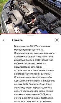

Оззи вы имеете в виду сольвент напрямую подавать в камеру сгорания станцией (в том числе самодельной)? А чем Лавр не устраивает? Я им промывался сам, мне понравилось, двигателю тоже. Не опасна ли в этом случае самодеятельность? Или вам Лавр не помог? Поподробней бы - побольше информации.

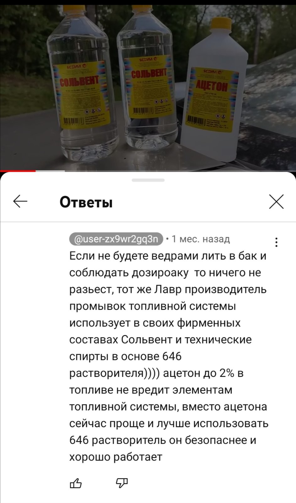

Да промывал и Лавром--помогло. Сольвент дешевле.В клубе Лачетти так и сказали. Через эту приспособу--подаем в рампу. Лавр говорят состоит из сольвента на 99процента.

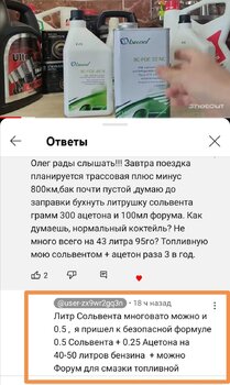

Сольвент надо в бак наливать 0,5 л на 20 л бензина. И ездить на нем. Почистит форсунки и клапана.
Еще сольвент можно наливать в масло перед заменой и 30 мин поработать, поднимая обороты. Помоет двигатель от нагара и лака. 0,4 л. на 4 литра.

мужики, что-то цены поползли вверх, а быть чистым хочется всегда) вообщем, дано: авто с прямым впрыском (хонда степвгн в рп кузове), пробег 71к. Раньше заливал хайгир, но цены начали кусаться. Начитавшись мудрецов интернета, возникла мысль залить сольвент в бак в качестве промыки форсунок и всей топливной системы, включая цилиндры. Вопрос: кто делал на прямом впрыске? вроде как сольвент неагрессивен для резинок, уплотнителей.. тем не менее, как говорится, и хочется и ссыкотно из-за нехватки инофрмации в голове.
corell лейте смело, только без фанатизма
corell люди льют годами, у авто (и их очень много) пробеги большие и им (авто) много лет. Топливная у них чистая, мотор внутри тоже. В ДВС так же льют немного Сольвента (вместе с маслом) для мягкой промывки маслянной системы, перед заменой масла на свежее. Я лил Сольвент в бак, авто становится явно бодрее, коррекции все около нуля, свечи чистые (выкручивал, смотрел). Вобщем, только положительные эмоции от применения
