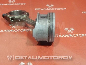

Не факт, если зазоры в ЦПГ сильно большие (по разным причинам) и в ДВС стоят поршни-таблетки, с короткими юбками, то на маловязе, они (поршни) будут сильнее шлёпать юбчонками о стенки цилиндров, во время прогревов, пока не установятся рабочие тепловые зазоры и будут сильнее разбивать (драть) их, чем на гуталине
Раскрыть
Я имел в виду нормально спроектированный ДВС, а не корейские 2.0:pardon:

что такое эллипс и тепловой зазор в ЦПГ, в 7-10соток. И как короткие поршни-таблетки, стучат юбчонками, о стенки цилиндров. Заодно и сравните, влияет ли вязкость масла на этот стук, или нет
