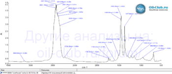

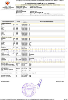

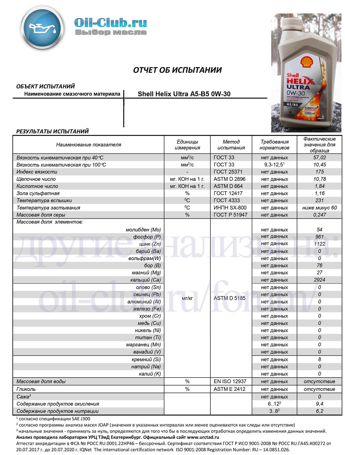

Налицо спецзамес, совсем не похоже на SHU A5/B5 0W30, как можно было бы предположить... OE поинтереснее будет.
Я всегда об этом говорю. У оригинала нет точно такого же аналога. Лишнее тому подтверждение. Этот допуск был разработан специально для VALVETRONIC. Шикарное масло.
28 минут назад, torcon сказал:
2) Щелочное число = 9,93мгКОН.
torcon Даня ты откуда это взял)?
P.S. А вижу откуда - из КВ100:sarcastic:
Пакет присадок мы скорее всего никогда не узнаем, он Infineum - но специально разработанный под бренд BMW. Хотя очень похож на одноклассников, просто с небольшими модификациями...
Владельцы автомобилей, которым не нужна экономия топлива, выберут LL-01 0W-40.:sarcastic:
Edge79 если у тебя есть вкладыши от BMW N74  - 12 цилиндров, две турбины и 500 с лишним лошадей (в такой мотор рекомендуется это масло),  ты богатый и уважаемый человек. Зачем тебе чачками барыжить? :D
Обратите внимание, как расходятся данные температуры застывания у Кристалла и ГОСТ 20287. То есть, если на многих 0W-20 Кристалл выдает -42С, а ручной метод -46С. То тут уже наоборот -62С дает ручной метод, а -57С дает Кристалл. Такие дела... :) Я думаю от параметра Кристалл можно отказываться, что бы народ не путался почему температуры застывания две. Считаю ручной более адекватным для наших задач. Хотя кристалл не плохо послужил за неимением настоящего ГОСТ. Не так все страшно, как я считал...
