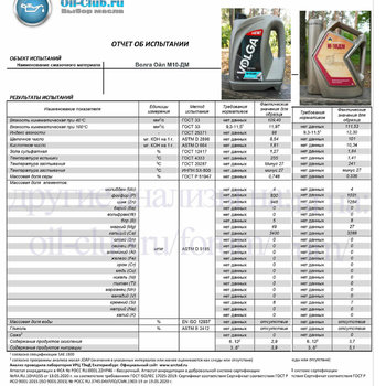

  30.07.2020 в 05:44, Dimmy сказал:
Да и вообще в современный мотор я бы такое не лил. Эти масла предназначены для слабофорсированных моторов с большим картером. А данное масло вообще для дизелей типа чадящих Камазов, МАЗов и т.д.
Раскрыть
В том то и дело что М10ДМ для высокофорсированных дизельных двигателей с турбонадувом. Камазы, МАЗы, Уралы. Правда и трактора Беларус тоже :D
из ГОСТ 17479.1
  Цитата
Д2 - масло для высокофорсированных дизелей с наддувом, работающих в тяжелых эксплуатационных условиях.
Раскрыть
http://docs.cntd.ru/document/1200128312
Вопрос в том скока как быстро щелочное уйдет при такой сере. На солярке судя по анализам щелочное на обычных маслах дольше снижается. А вот с бензинками - вопрооос.
блин сделать что ли промежуточную отработку за свой счёт на середине планируемого пробега, как думаете? Сера смущает.
изначально план 650 литров бензина, 5-6 тыс.км пробега или 250мч .
На данный момент проехал 1600 км, сжёг 200 литров Экто95лук
ai_gelios да чего она тебя смущает, у 50% 10W-40 похожая сера, ничего ездят. Конечно от промежуточного анализа не отговариваю - он всегда полезен. Даже помог бы с ним, если бы не акция недавняя.
Сведите две эмки в одну табличку пжлст, эту и РН, для наглядности
К сожалению нет времени на такие развлечения, надо другие анализы делать выкладывать. Так сравнивайте :)
  30.07.2020 в 05:53, torcon сказал:
Раскрыть
Сути дела не меняет ибо оно:
а. Для дизелей (там рабочие  t все равно на порядок ниже, чем в бензинках)
б. С большим картером.
Что будет в районе поршневых колец при t 220-250C? И если в картере оно постоянно 110-115С на трассе?
Изменено пользователем Dimmy
Чёт как-то волга ойл не очень, противоизноски как будто не доложили, а моющая присадка мение эффективна, кальция вроде как и больше, но при этом щелочное почти на 2 меньше + серы много...
Ну чисто гипотетически! , если взять максимальные отклонения по ГОСТу, то вспышка у роснефти может быть даже и выше, а волго ойл ниже.
Короче, как по мне, пакет присадок тут хуже, серы много. Вспышка спорный параметр, а зола для масла такого класса вообще не показывать, тем более 1.27 против 1.41.
