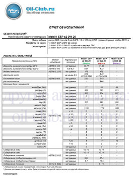

Mobil ESP x2 0W-20 отработка на Hyundai Creta после 7600км - эксперимент с источником отбора пробы, из картера и из фильтра (сравнение с результатами Альдар Хосе)
Евген 48 фиговый у тебя фильтр, ничего не фильтрует:sarcastic: только барий и ванадий...
@Dumus посмотри какой уровень вольфрама, и это от несливайки в которой было 200+ ppm вольфрама. На следующей отработке вообще только фон останется.

Щелочное приборчик выдал 4
Нитрацию 10,8
окисление 32,3

 хотел сказть что думал на худшее, а получилось не совсем плохо
Inzhener почему? То что нужно застряло. Частицы больше 10 микрон.
Все равно нельзя сюда двадцатку. Конструктив не для этой вязкости. Много сомнений у разбирающихся в этом деле:sarcastic:
torcon картинка по Мобилу, чтобы весь ролик не смотреть.
Сравнил с чем можно сравнить. Это окисление нитрация и щелочное.
Сканер - Лаба
TBN 4.0 - 3.49
Нитрация 10.8 - 12.5
Окисление - 32,3 - 47,4
